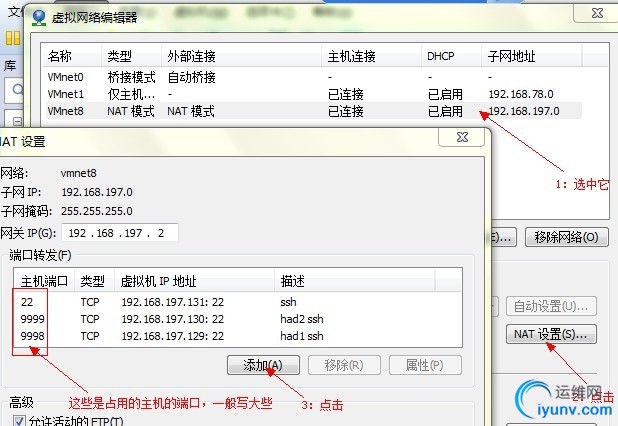

2:设置通相ssh在主机中登入虚拟机
 虚拟机只须要安装或开启ssh即可
首先检查一下看机子是否安装了SSH,用如下命令
dpkg --list|grep ssh
如果你看到的有openssh-client 和openssh-server,就不再需要再安装了,一般来说openssh-client已经安装,但是openssh-server不一定,如果有openssh-server没有安装,用一下命令安装:
sudo apt-get install openssh-server
同理,如果客户端没有安装,则用如下命令
sudo apt-get install openssh-client
如果在用户下找不到.ssh目录,可以在机器上用ssh登入随便一台主机,然后就可以看到这个目录了
SecureCRT客户端上直接写192.168.197.129:22即可

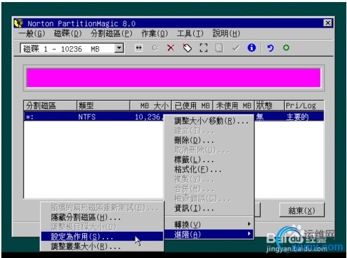

3:安装windows(镜像安装)
      1:使用PQ把磁盘格式化
      2:使用镜像ghost到磁盘
      3:使用PQ把磁盘设置为可作用
 问题:安装好后如果没有网络,可以在主机的服务中打开所有的vmware服务
