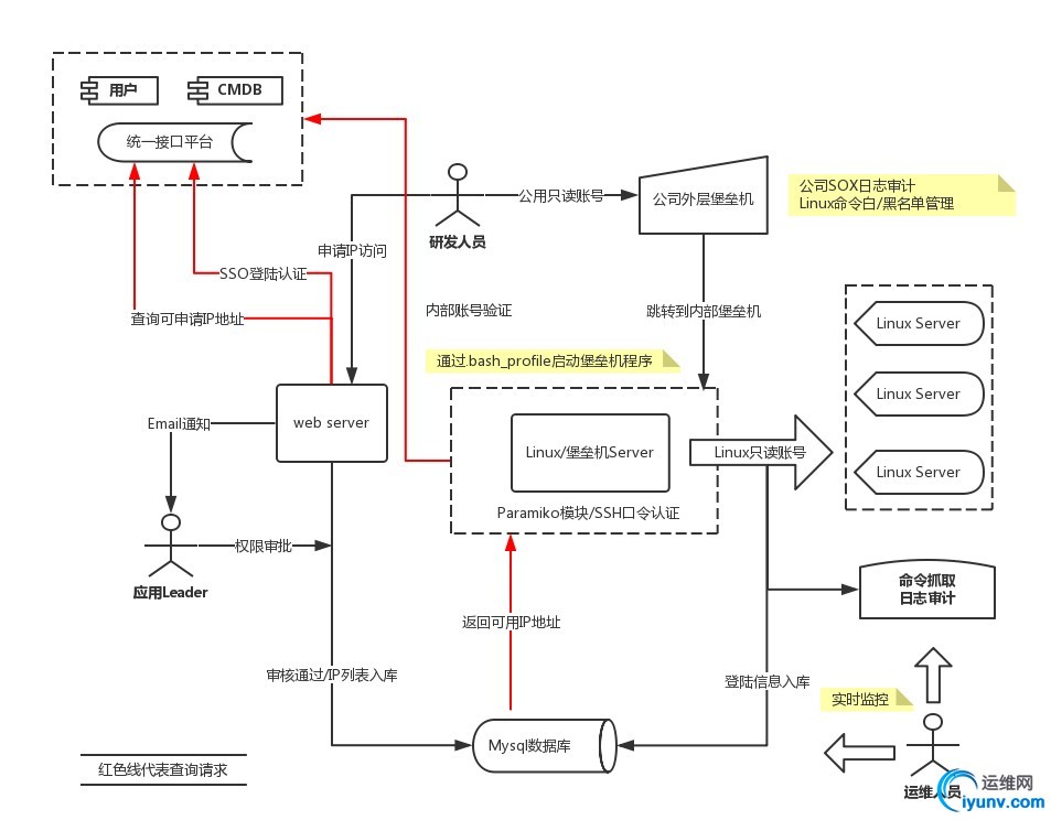

  登陆内部堡垒机首先需要登陆商用堡垒机,虽然内部堡垒机也有命令审计功能,但是由于开始介绍的原因,因此必须要经过商用堡垒机,这样操作命令等信息也会被同步记录到商用堡垒机,供SOX审计使用,下面按步骤介绍内部堡垒机的使用流程。

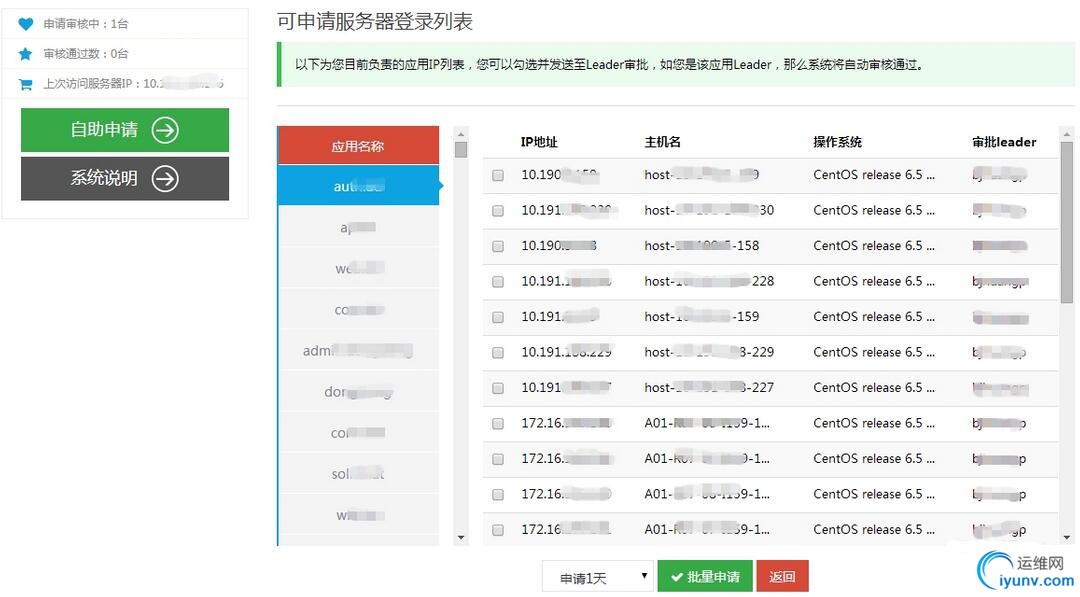

1、申请权限,Leader审批
  研发Leader做为审批成员,这样就解决了运维人员枯燥的操作,同时每个研发人员仅能够申请自己负责的应用服务器权限,这部分信息通过公共接口获取,下图为系统查询结果。
  查询结果显示了自己可以申请的服务器,那么只需要勾选需要登陆的服务器,点击批量申请即可,这里权限最多仅为3天

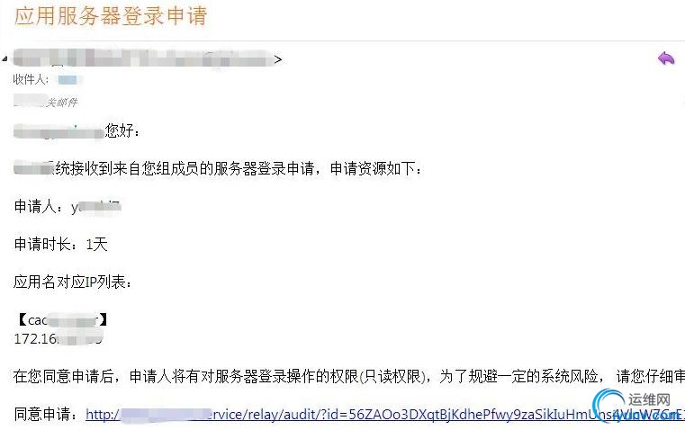

2、Leader接收审批邮件
  研发所申请应用的Leader,会收到系统发送的邮件通知,询问是否审批通过,如下图所示。

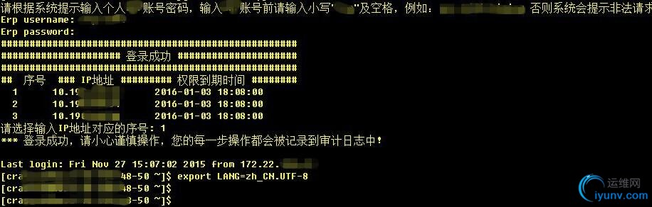

  此处为重点,之前我们说过每个研发的登陆权限,需要运维人员来配置,那么这里就不需要了,商用堡垒机为所有研发人员开放一个公用的只读账号,并且登陆后跳转到我们的Linux主机,然后运行内部堡垒机系统,此时用户再输入自己内部的账号口令即可,系统会在数据库中查出他之前所申请的权限,通过输入相应的IP序号即可登陆系统。

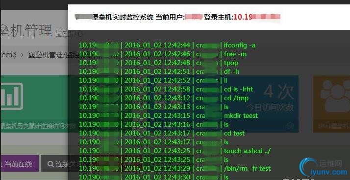

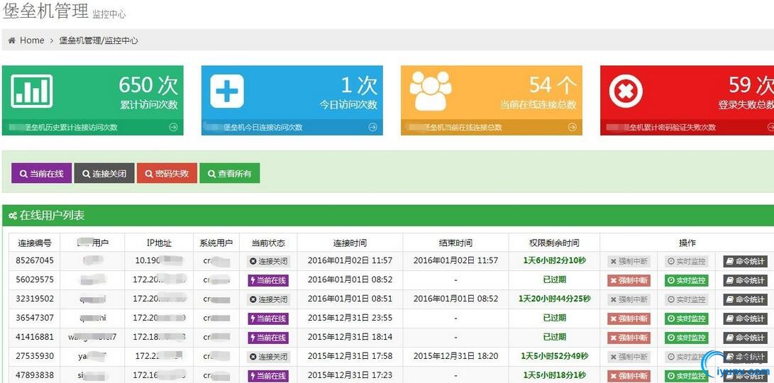

  用户登陆的情况均能够通过后台监控系统查询到,例如当前在线用户、执行命令、也同样可以踢出该用户等等,如下图所示。

  系统开发采用 Python+Django 框架,SSH功能采用python的Paramiko模块,其中用户登陆、密码验证均使用该模块完成,使用该模块的最大作用也是他的命令读取功能,使用paramiko模块封装一个SSH工具后,即可登陆Linux系统,由于采用字符实时发送与读取,所以使得终端看起来非常像我们直接用系统的SSH命令直接连接到远程服务器,因为每个字符都可以抓取,所以我们做命令审计也就很简单了,这是一个强大的模块。
