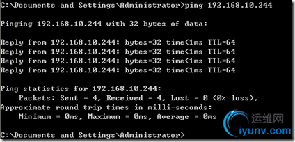

  在物理机上测试网络连通性

  测试物理机与虚拟机的连通性

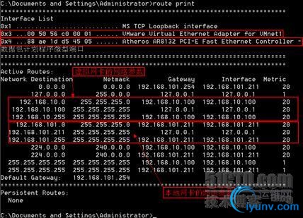

  查看物理机上本地路由表
  此时设置hostonly联网
  查看本地路由表

  测试

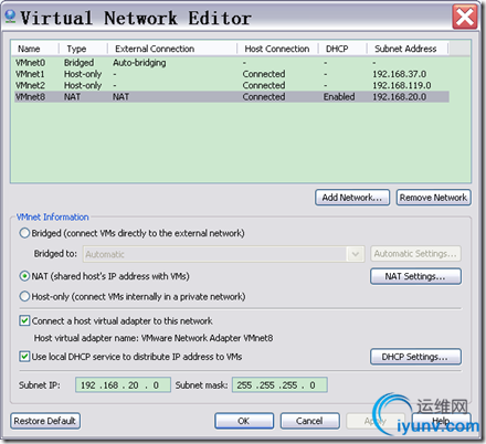

  NAT方案
  虚拟机软件的nat网卡设置
  虚拟系统的连接方式设置
  设置机器中的网卡参数信息设置 dhcp 自动获取
  设置dns服务器地址
  查看网卡参数
  测试虚拟机联网
