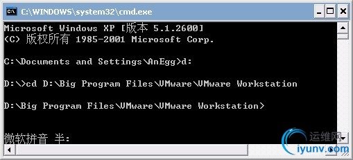

    以下例子描述怎样使用虚拟磁盘管理工具。你需要在命令行中运行虚拟磁盘管理工具。
创建虚拟磁盘
    命令:vmware-vdiskmanager -c -t 0 -s 40GB -a ide myDisk.vmdk
    这个命令将创建一个40GB大小IDE接口的名字为myDisk的虚拟硬盘。虚拟磁盘包含在一个单一文件中。这个虚拟磁盘没有被预分配磁盘空间。

    D:\Big Program Files\VMware\VMware Workstation>vmware-vdiskmanager -c -s 40Gb –a  ide -t 0 E:\myDisk.vmdk
  执行结果显示:
    Using log file C:\DOCUME~1\AnEgg\LOCALS~1\Temp\vmware-AnEgg\vdiskmanager.log
    Creating a monolithic growable disk 'E:\myDisk.vmdk'
    Virtual disk creation successful.

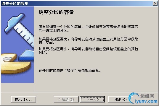

    创建好后,可以在磁盘管理中,看到未指派的空间。如果你想扩大磁盘分区的大小,可以用其他第三方软件来做。
举例用第三方磁盘管理软件PartitionMagic来调整分区大小
原始磁盘
进入调整向导
经过设置后的调整方案
应用方案后的结果
主磁盘C空间从4GB变为了10GB。
