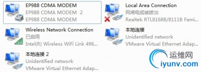

一个Wireless Network Connection(笔记本的无线网卡),一个Local Area Connection(笔记本的普通100M网卡)一个EP988 CDMA MODEM(CDMA无线上网卡)
安装VMware6.5.1(最新版)之后多了两个虚拟网卡(本地连接)和(本地连接 2),如图2

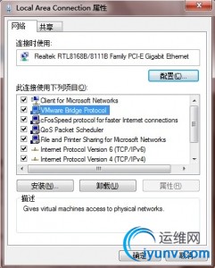

其次,控制面板\网络和 Internet\网络连接 里面,你的网卡属性里面,VMware Bridge Protocol协议需要打钩(注意是你的物理网卡,而不是虚拟网卡的属性,虚拟网卡可以不打勾)如图3
