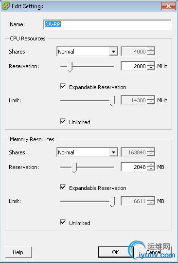

同VM一样,资源池也有Shares, Reservation和Limit这3个配置项。(见下图)
图2:编辑资源池属性
【Limit】
RP的Limit和VM的Limit类似,不同的就是这个limit是RP中所有VM可用物理资源的上限值。
虽然Limit不会限制VM的创建,但是它限定了可用物理资源,影响了RP中运行中VM的性能。

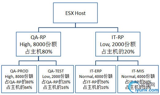

资源池下可以建子资源池。资源按份额的比例分配。
看图很容易理解。
图3:资源池与子资源池

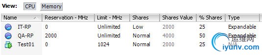

(2) 在cluster根一级的VM和其下的第一层Resource Pool共同分享所有资源
Normal RP默认份额是4000,单vCPU的VM的Normal份额是1000,2个vCPU的是2000
图6:例子2
所以,如果某服务器特别重要,需要特别多的份额,那就直接放在cluster底下,可以不用放进任何RP
Normal类型的资源池,其内存份额是163840,CPU份额是4000,相当于一台配置了4vCPU和16GB内存的VM。(为便于记忆这么类比)

【Reservation】
RP的reservation不是决定其中的VM能用多少CPU/内存资源,而是用来分配给VM的Reservation用的。如果RP的可用保留(Available Reservation)不够VM Reservation需要的量,VM将不能被启动,或者正在运行中的VM不能被移动到该RP中。这种检查叫做准入控制(Admission Control)。
比如资源池中可用内存保留是1500MB。位于该RP中的VM1和VM2的内存保留都是1024MB,当我们启动VM1的时候,可以正常启动。但是再启动VM时,剩下的可用内存保留只有476MB,不够1024MB,于是VM2无法启动,用户将收到Insufficient Memory Resource的报错。
资源池有2种类型,Fixed和Expandable。在上面的截图中可以看见,CPU和Memory资源都可以勾选Expandable Reservation,默认是勾选的。如果手工去掉这个勾,就可以更改为Fixed。
Fixed类型就是其中的VM的Reservation只能使用自己的Reservation,而Expandable的RP Reservation就是不仅可以使用自己的Reservation,而且当RP中的可用保留(Available Reservation)不够VM用的时候,可以使用父RP中的可用保留。
下图就是将Memory Reservation类型从Fixed改成Expandable后,Available Reservation的变化。
图9:资源保留的类型Fixed和Expandable
