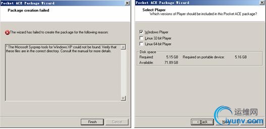

【注意】如果在<chsdate year="1899" month="12" day="30" islunardate="False" isrocdate="False" w:st="on"><span lang="EN-US">6.4.4</span></chsdate>节设置的包选项设置,特别是6-158中的序列号设置不正确,或者是在VMware Workstation 6中对应操作系统文件夹中没有正确版本的sysprep.exe文件(如图6-173所示),均可能在图6-171所示向导首页对话框中单击“Next”按钮后,将出现如图6-174所示的错误提示,Pocket包创建过程无法向下继续进行。
(3)在图6-172所示对话框中单击“Next”按钮,打开如图6-175所示对话框。在这里要选择在包要包含哪个类型的VMware Player,通常只需要选择与对应操作系统类型一致即可,这样可以节省包的容量,使便携式设备中所需的存储空间也更小。

6-174 没有正确配置包设置,或者没有配置正确版本sysprep.ese文件时的错误提示 图6-175 “Select Plyer”对话框

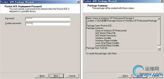

(4)单击“Next”按钮,打开如图6-176所示对话框。在这里要配置一个包安装时的密码,用于防止包被非法使用。
(5)单击“Next”按钮,打开如图6-176所示对话框。在这里显示的是以上设置摘要。同样当发现某项设置不妥时,可以通过单击“Back”按钮返回到相应步骤重新设置。
图6-176 “Packet ACE Deployment Password”对话框 图6-177 “Package Summary”对话框

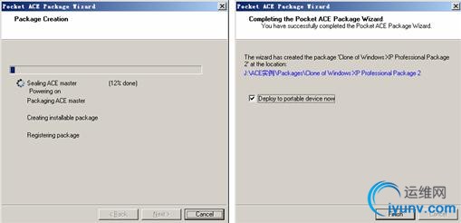

(6)单击“Next”按钮,即开始创建Pocket包,进程如图6-178所示。完成后显示如图6-179所示向导完成对话框。在其中默认选择了“Deploy to portable device now”(马上分分给便携式设备)复选项,单击“Finish”按钮后,即打开如图6-180所示对话框。在这里可以选择要分发Pocket包的便携式设备。选择后单击“Deploy”(部署)按钮后即把包分发到便携式设备上。
图6-178 “Package Creating”对话框 图6-179 “Completing the Pocket ACE Package Wizard”对话框

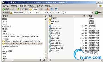

【注意】Pocket包的部署过程绝不是像ACE实例包那样是简单的包文件复制过程。这可以从Pocket包部署前后的文件夹结构对比看出。图6-185所示的是pocket包部署前的文件;而如图6-186所示的是pocket包部署后的文件。对比两者可以看出,文件夹结构区别是相当大的。在图6-185所示包文件夹中,包括了一个名为deploy.exe的文件,它是用来承时部署pocket包文件的。
图6-184 pocket包部署前的文件夹
图6-185 pocket包部署后的文件夹
