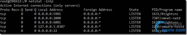

 最后做下验证,执行:
netstat –lntp
 看看有没有在2000号端口监听
