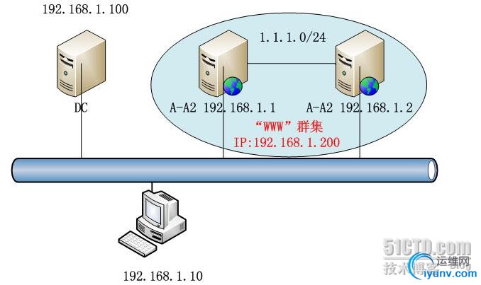

1.大概架构:
心跳线:
      节点1: A-A1.new.com IP1.1.1.1/24
      节点2  A-A2.new.com IP1.1.1.2/24
外网:
   域控制器:dc.new.com (仲裁磁盘)IP192.168.1.100/24,
   节点1: A-A1.new.com IP192.168.1.1/24
   节点2: A-A2.new.com IP192.168.1.2/24
   真 机: a       IP192.168.1.10/24
上图存在实际应用问题,但是在实验是可以成功,但实际配置中应该是类似下图:

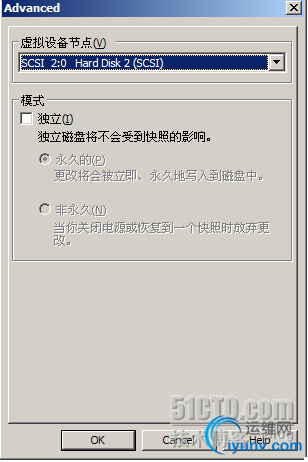

添加好了之后双击刚添加的磁盘选择高级将"虚拟设备节点"改成scsi 2:0 Hard Disk 2(scsi),这里注意不要选择1:X的..

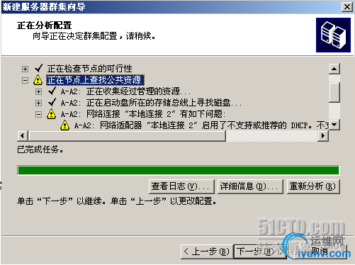

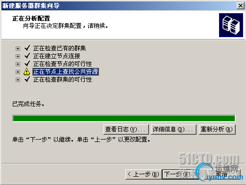

分析是否可以在此节点建服务器群集:
这里发现一个警告,可以打开看下:
这个是因为我的虚拟机和真机桥接,所以获得的地址是猫给的IP,DNS的是可以解析互联网上的,所以我就手动改了DNS指定到1.1.1.1,防止它解析到互联网上的new.com(这个域名肯定有的吧),这个不太会引影响后面的群集搭建

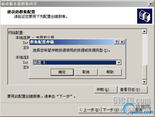

这里可以选择仲裁磁盘,下一步
上面黄色叹号是刚刚本地连接的那个问题,不会有影响
下一步,完成,会出现这个管理界面

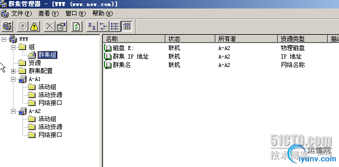

选择群集组,在右边窗口有三项,注意状态,和所有者,此时所有者是A-A2,现在A-A2上拥有DC上的仲裁磁盘,和192.168.1.200的群集IP,以及群集名www.new.com.
注意,此时A-A1不会有群集组中任何一项

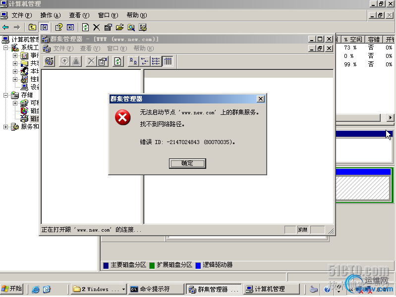

当我断开A-A2的网(模拟故障)...
A-A2会提示说无法启动节点上的群集服务
而A-A1上会看到
并且群集组的所有者变成了A-A1,此时A-A1便拥有群集组里的三项了
