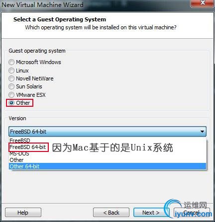

  1) 创建虚拟机OS
  File —> New Virtual Machine...—> Custom(advanced)—> Workstation 8.0 —> I will install the operating system later —> other —> 勾选“FreeBSD 64bit”

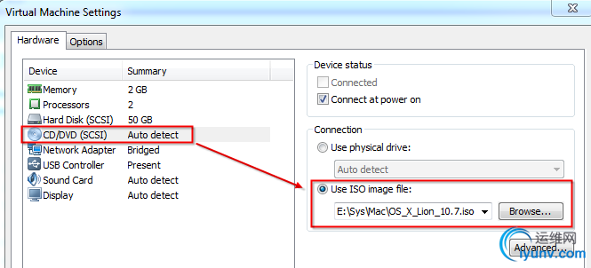

  MacOS10.7 ——> Edit virtual machine settings ——> Hardware ——> CD/DVD(SCSI)——> Use ISO image file
  Browser ——> 选中“准备工作”时下载的ISO系统文件:OS_X_Lion_10.7.iso

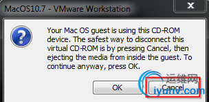

  a) MacOS10.7 ——> Power on this virtual machine,弹出对话框(可能),选择“Cancel”

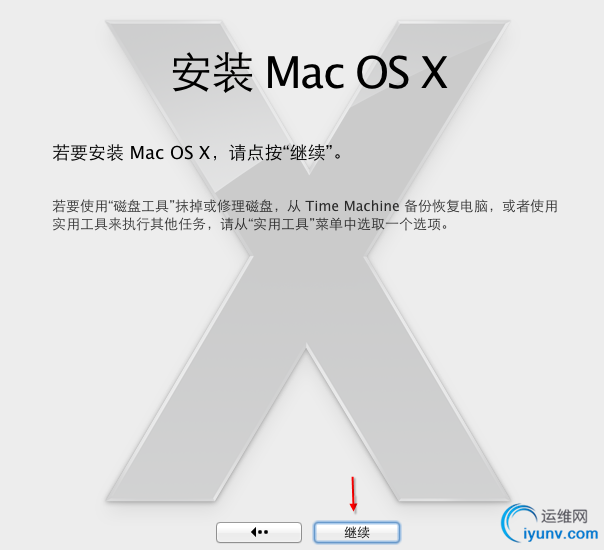

  a)白字黑屏完毕后,出现如下Mac OS X 安装界面:
  如上图,系统字体选择“简体中文”,继续

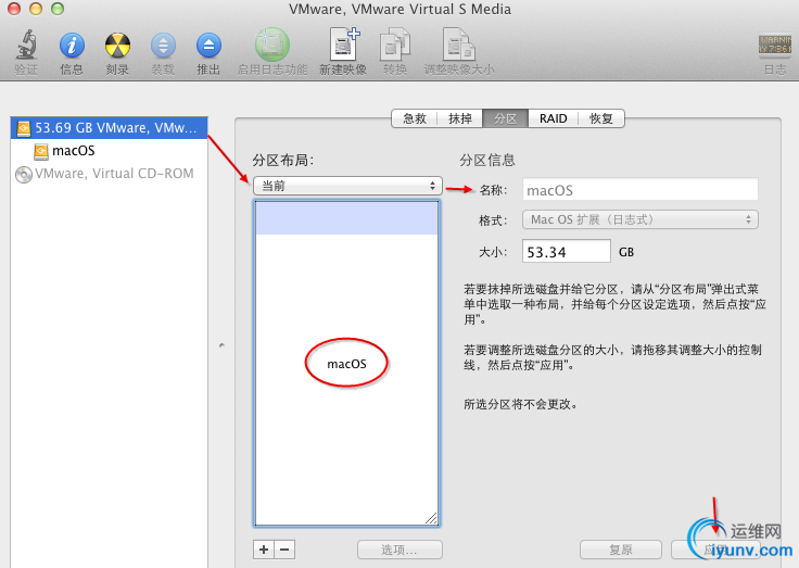

  此时,如果磁盘没有格式化,则显示为空白。这里需要对磁盘进行分区格式化,点击左上角菜单栏,如下图:
  选择“实用工具” —> “磁盘工具",如下图:
  如上图,按照箭头步骤操作,其中”名称“输入磁盘名,如”MacOS",应用后,退出

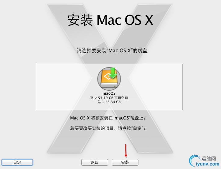

  继续,如下图:
  点击“安装”按钮后,开始安装,如下图:
  安装时间,大约17分钟。。。

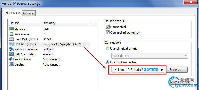

  特别声明: 此时,电脑鼠标可能无法使用,或者可以使用继续注册完信息后,也无法进入系统,这是由于引导驱动不正确导致的!
  解决方案:加载HJMac.iso,步骤如下
  Browser ——> 选中“准备工作”时下载的ISO系统文件:HJMac.iso(开机引导驱动)
  重新启动虚拟机MacOS10.7 ,开机界面,如下图:
  选择右侧的”macOS“,然后点击”Enter“按键,启动系统
