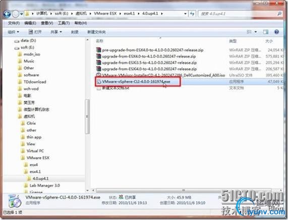

  (4)复制下载的“pre-upgrade-from-esx4.0-to-4.1.0-0.0.260247-release.zip”和“upgrade-from-esx4.0-to-4.1.0-0.0.260247-release.zip”到vSphere CLI安装目录中的BIN目录中(即C:\Program Files (x86)\VMware\VMware vSphere CLI\bin,我当前的是64位的Windows,如果是32位的Windows,则是C:\Program Files \VMware\VMware vSphere CLI\bin目录),如图4所示。
  图4 复制升级文件到vSphere CLI工作目录

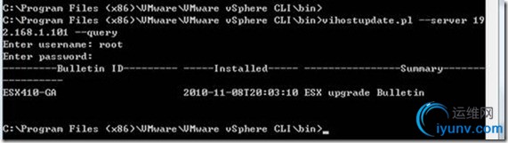

  (8) 验证公告是否已安装在 ESX 主机上。
  vihostupdate.pl --server 主机名或 IP 地址 –query
  在本例中,命令如下:
  C:\Program Files (x86)\VMware\VMware vSphere CLI\bin>vihostupdate.pl --server 19
  2.168.1.101 --query
  Enter username: root
  Enter password:
  如图8所示。
  图8

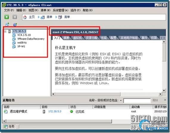

  (12)安装vSphere Client 4.1程序,并连接到主机。vSphere Client 4.1需要单独从VMware网站下载,与以前不同之处在于,VMware vSphere不在集成于VMware ESX Server 4.1主机与vCenter Server中。
  使用vSphere Client登录到vSphere,退出维护模式,升级完成。图11是我网络中的1台VMware ESX Server 4.0升级到4.1之后的界面。
  图11 升级到4.1
