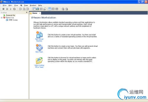

安装完成以后在开始菜单和快速启动栏都可以运行VMwareWorkStation,如图所示。

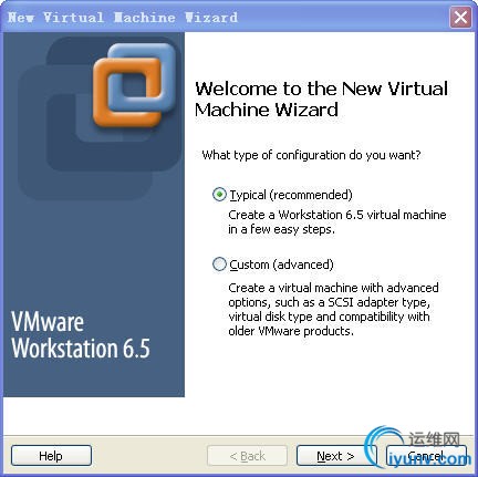

在home页签中选择NewVirtualMachine,开始创建虚拟机,如图所示。Typical方式:根据虚拟机的用途自动调整配置;Custom方式:允许用户自行设置虚拟机的主要参数。Typical方式要比Custom方式简单,操作方便,故选择了Typical方式。

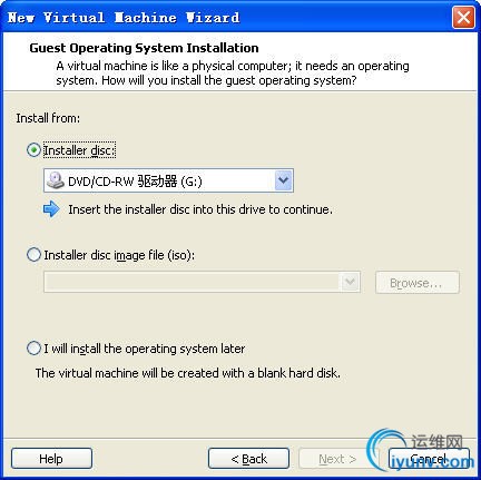

单击Next按钮,配置安装文件来源,如图所示。可以选择从光盘安装和从镜像文件iso安装,若选择了从光盘安装,那么在将光盘放入光驱以后Next按钮变得可用。若选择了从镜像文件安装,则单击后边Browse按钮去添加镜像文件。

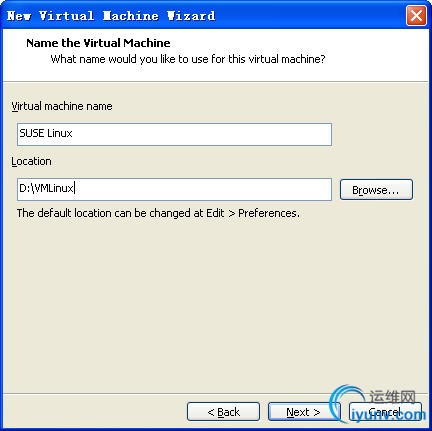

单击Next按钮,为虚拟机命名,如图所示。在VirtualMachineNames中输入虚拟机的名字,由于我安装的是SUSELinux,故用这个作为虚拟机的名字,以达到望文生义的效果。在Location中输入存储虚拟机的文件夹,最好在计算机的物理硬盘上单独为虚拟机创建一个文件夹,之后的Linux将安装在该文件夹中。

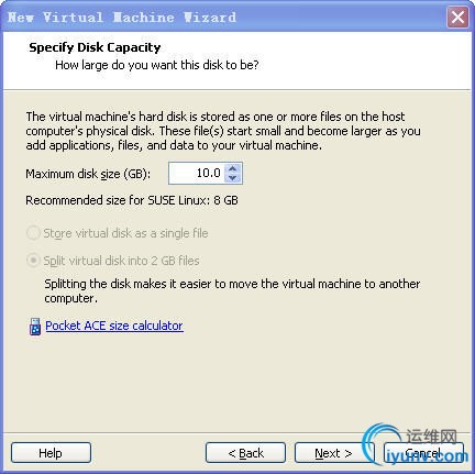

单击Next按钮,指定磁盘空间,如图所示。如果计算机的硬盘比较大,那么最好给虚拟机分配足够大的空间。推荐的空间大小是8G,这里我分配了10G的空间。

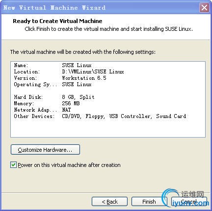

单击Next按钮,开始配置虚拟机,如图所示。

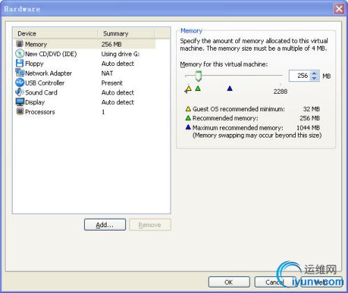

单击CustomizeHardware…按钮,配置虚拟机,如图所示,逐项对虚拟机进行配置。对于内存,如果你的计算机内存比较大,那么就给虚拟机分配足够大的内存,这里我分配了256M。VMware6.5在配置光驱时可以直接选择物理光驱,这一点比较方便。
单击OK按钮后返回,单击Finish按钮,完成虚拟机的创建。这时,在VMwareWorkStation的主界面除了Home页签以外多了一个新创建的虚拟机的页签SUSELinux,如图所示。
选择SUSELinux页签,可以看到刚才新建虚拟机的各项配置,在右边Devices页签中双击任何一项可以对该项重新配置。至此,VM安装完成,并成功创建了一个虚拟机。
