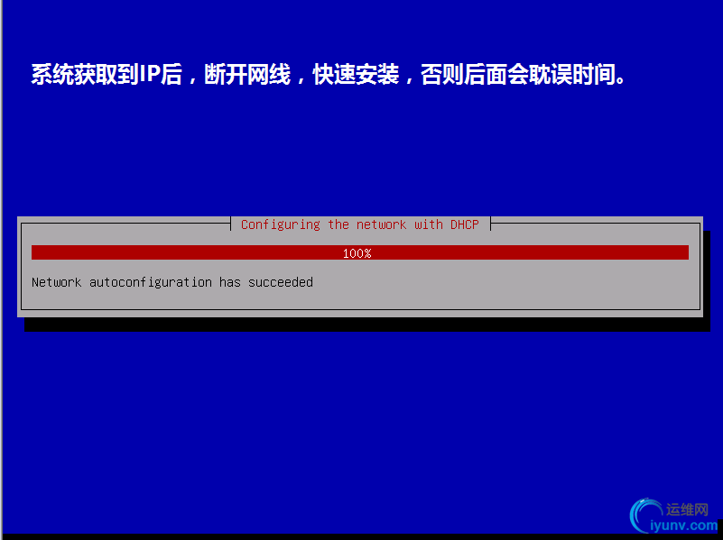

系统启动
使其联网 ,获取的IP:192.168.79.129

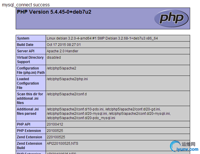

root@debian:/home/chunli# echo '<?php echo mysql_connect(localhost,root,sa)?"mysql_connect success":"mysql_connec tfail"; echo phpinfo();?>' >/var/www/index.php
访问测试 浏览器访问:192.168.79.129

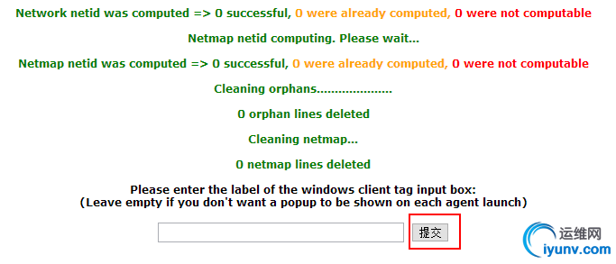

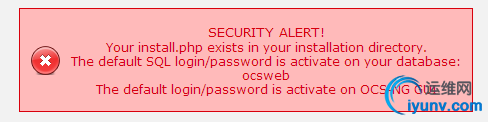

安装OCS服务端程序setup.sh
安装OCSNG服务端容易出错,一般是前面的依赖没有解决。
我把完整的过程贴出来。

OCS服务端初始化安装http://192.168.79.129/ocsreports/
连接MySQL
9
10
11
12
13
14
15
16
17
18
19
解决第一个警告
root@debian:~# cd /var/www/ocsreports/
root@debian:/var/www/ocsreports# mv install.php  install.php.201601062159.bak
解决第二个警告
root@debian:/var/www/ocsreports# mysql -hlocalhost -uroot -p
Enter password:sa
mysql> use mysql;
mysql> UPDATE user SET password = PASSWORD('ocs_sa') WHERE user = 'ocs';
mysql> FLUSH PRIVILEGES;
mysql> \q
root@debian:/var/www/ocsreports# vim /var/www/ocsreports/dbconfig.inc.php
<?php
define("DB_NAME", "ocsweb");
define("SERVER_READ","localhost");
define("SERVER_WRITE","localhost");
define("COMPTE_BASE","ocs");
define("PSWD_BASE","ocs_sa");

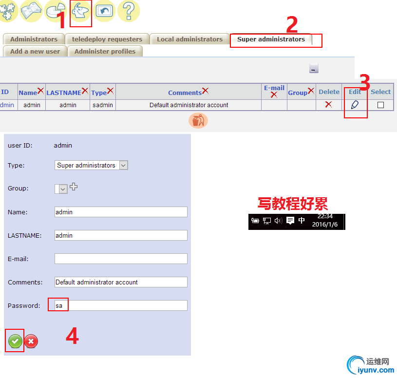

解决第三个警告

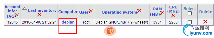

debug 模式: debug=0
成功地安装了ocsinventory客户端
到服务端可以看到提交的信息
