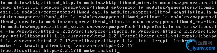

4.安装(编译完成后,执行"make install"安装命令,将软件的执行程序、配置文件、帮助文档等相关文件复制到linux系统中,进行安装,输入make install回车即可) wKiom1aM5mjgiinCAAE5d7GbW1s110.jpg

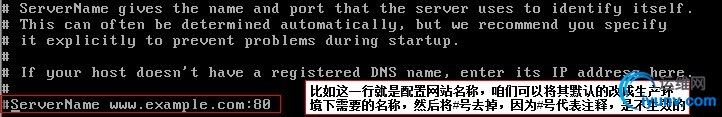

2.打开配置文件进行相关配置(比如配置网站名称、默认首页网站根目录等等)
下面介绍一些经常用到的全局配置项
  • ServerRoot:设置httpd的根目录,该目录下包括了运行Web站点必须的子目录和文件,默认的根目录是/usr/local/httpd,与httpd的安装目录相同
  • DocumentRoot:设置网站根目录,即网页文档在系统中的实际存放路径
  • DirectoryIndex:设置网站的默认索引页,也就是首页,可以设置多个首页文件,以空格分开,默认的首页文件为index.html
  • Listen:设置httpd服务器监听的网络端口号,默认为80
  • ErrorLog:设置错误日志文件的路径,默认为log/error_log
  • LogLervl:设置记录日志级别,默认为warm(警告)
  • CustomLog:设置访问日志文件的路径、日志类型,默认为log/access_log
  • Include:包含另一个配置文件的内容,可以实现将一些特殊功能的配置放到一个单独的文件中,再使用Include配置项将其包含到主配文件中,便于独立进行配置文件的维护

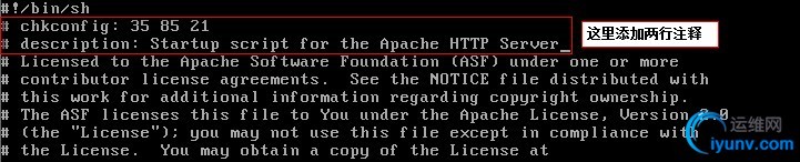

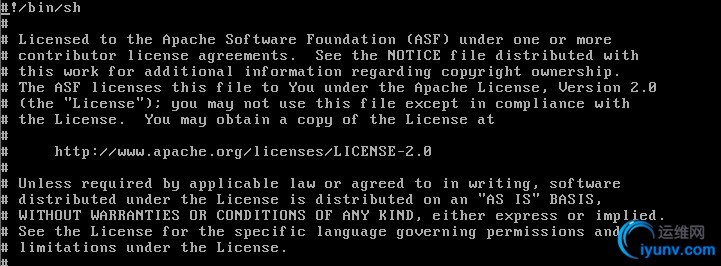

3.将httpd添加为系统服务(我们安装好的httpd默认并不是系统服务,所以需要手动添加)
说明:打开/etc/init.d/httpd脚本以后,我们在里面需要添加两行注释
chkconfig这一行是此脚本中默认设置的服务识别参数,35代表在系统级别3、5中启动;启动和关闭顺序分别为85和21
description这一行没有什么具体作用,只是服务描述信息

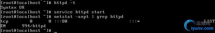

4.启动httpd服务(启动前,可以先对主配置文件做一下语法检测,然后在启动后也可以查看下httpd服务的网络连接信息) wKioL1aNDJegMhIFAABLe8b7Cr0623.jpg
这样web服务器就搭建好了
