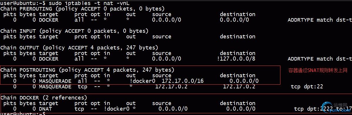

当使用-p时,docker实际是在iptables做了DNAT规则,实现端口转发功能。可以使用iptables -t nat -vnL查看,出现最下面的一条记录:

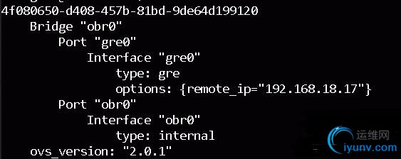

$ sudo ovs-vsctl add-br obr0
#将gre0接口加入到网桥obr0, 远程IP写对端IP(创建一个GRE隧道并添加到网桥中)
$ sudo ovs-vsctl add-port obr0 gre0 -- set Interface gre0 type=gre options:remote_ip=192.168.18.17
#查看ovs信息
$ sudo ovs-vsctl show
