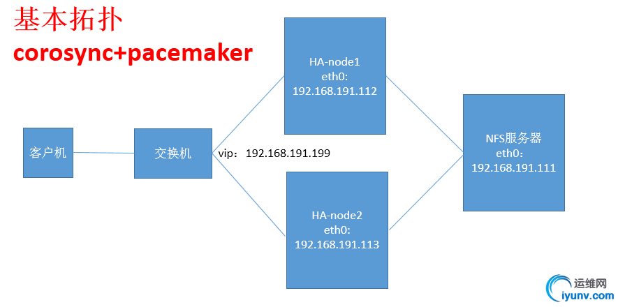

基本拓扑:
两台高可用节点:
node1:192.168.191.112
node2:192.168.191.113
NFS服务器:192.168.191.111
web服务的流动IP:192.168.191.199
