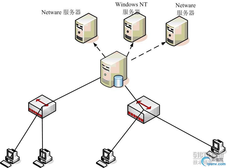

3. 改造前后网络拓扑如图1、图2所示。
图1 迁移前
图2迁移后

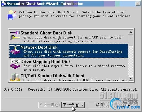

在服务器端,运行Symantec Ghost程序组中的Ghost Boot Wizard程序,进入启动盘生成向导程序,如图3所示。
图3 Ghost启动盘向导
在这个程序中,我们可以生成网络引导磁盘、生成网络映射的驱动器的(带net命令的,可以将网络中其他机器共享映射为一个本地驱动器)启动磁盘、支持CDR/CDRW、LPT或者USB连接的启动磁盘、支持光驱引导的磁盘、能连接控制台的硬盘引导的镜像、TCP/IP网络引导的磁盘等一系列的启动软盘,在这里,我们先选择第二项“Network Boot Disk”,单击“下一步”按钮,进入网卡选择对话框。ghost支持多种网卡,你可以从列表中选择你的客户机(预迁移服务器)使用的网卡,如果您的网卡没有列表中,请单击“Add”按钮进行添加。
从列表中选择你的客户机的网卡驱动程序,之后按照默认值即可,需要注意,在网络设置对话框,设置客户端地址的分配方式,建议使用DHCP服务器。如果网络中没有DHCP服务器,选择手动指定TCP/IP地址,设置的TCP/IP地址要与服务器在同一网段,如果不在同一子网,要正确设置网关地址。
之后,按照默认值,创建两张磁盘,其他第一张磁盘为带网络启动的引导盘,第二张为ghost的DOS版本程序盘。

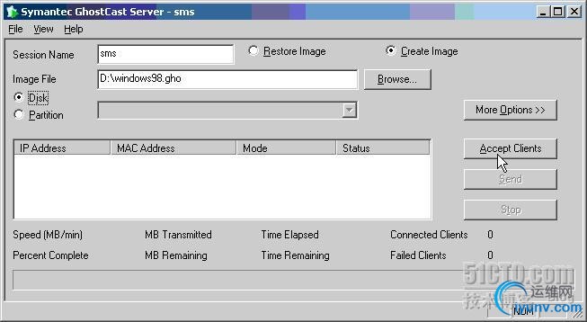

服务器端:运行Symantec ghost程序组中的“GhostCast Server”程序,如图4所示。
图4 创建镜像文件
在“Session Name”处输入一个名称,如sms,单击选中“Create Image”,在“Image file”处输入一个保存客户机镜像文件的文件名,要确保保存客户机镜像文件所有的分区有足够的空间,然后单击“Accept Clients”按钮,接收客户机的请示

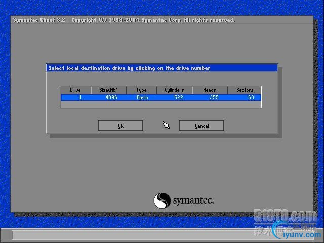

样机工作站端:用在“2-2利用ghost启动盘向导生成网络引导磁盘”中生成的第一张磁盘引导样机,之后按屏幕提示插入第2张盘并按回车键,进入ghost的图形界面。
图5 输入会话信息
选择“GhostCast->Multicast”,进入连接到ghostcast的界面,如图5所示。在此键入ghostcast的会议名称,就是我们在图4中“Session Name”处键入的名称sms,然后选中“Server IP Address”,在后面的文本框中键入服务器控制台的IP地址,在本文中是172.30.5.84,读者可以从图5的左下角处看到本机(样机)的IP地址,在本例中是172.30.5.128,然后单击“OK”按钮,进入选择将要进行克隆的源磁盘界面,单击“OK”按钮,进入克隆磁盘选项界面,在这个界面中选择进行硬盘镜像时,是否进行压缩,选择“High”进行高倍压缩。之后在下一个界面中,ghost最后一次确认,是否创建这个映像文件,单击“Yes”按钮,ghost将开始克隆并将生成的文件上传,如图6所示。

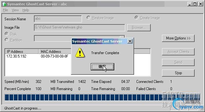

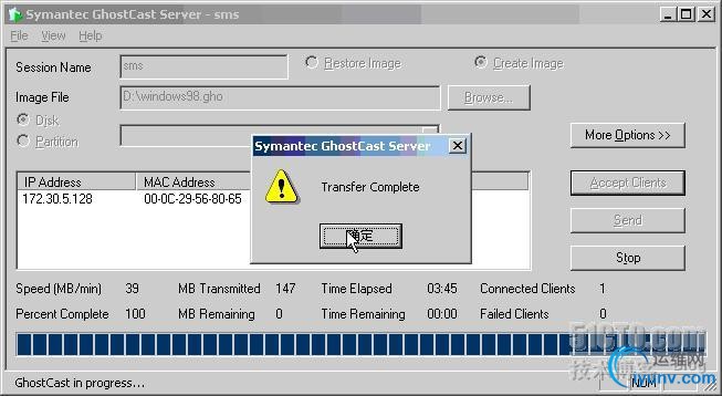

服务器端:此时在服务器端,ghostcast Server自动发现一个客户机已经连接,自动从客户机攻取数据并将其进行保存,如图6所示。
图6上传到服务器完成
克隆完成后,会出现图6的对话框,单击“确定”按钮完成。

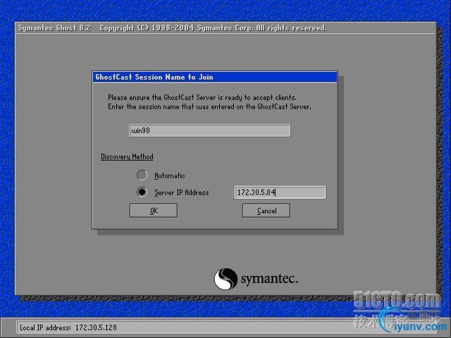

将在2-2小节中生成的磁盘,利用HD-COPY等工具,制作多张备份,用这些备份引导各客户机。进入之后,选择“GhostCast->Multicast”,进入连接到ghostcast的界面,如图7所示。
图7 会话信息
图8 选择磁盘
输入当前ghostcast Server的会议名称如win98,选择“Server IP Address”,输入服务器的TCP/IP地址172.30.5.84,单击“OK”按钮,进入目标驱动器选择对话框,如图8所示。选择目标驱动器,单击“OK”按钮。之后单击“OK”按钮,然后在弹出的对话框中单击“Yes”按钮,此时客户机处于等待状态。

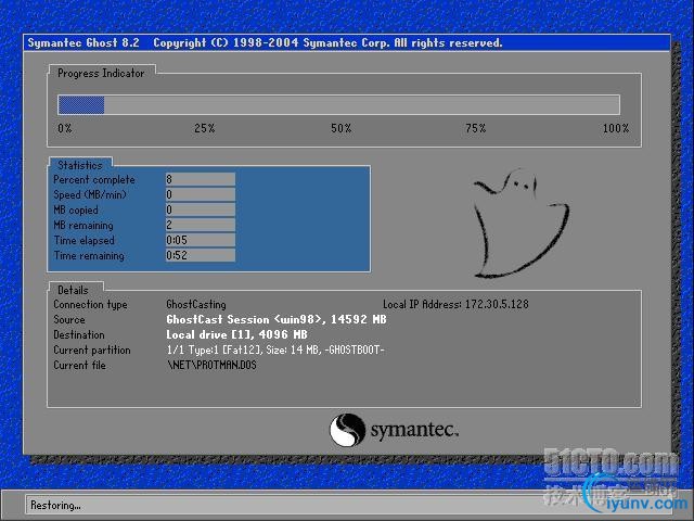

客户机处:此时,客户机自动从服务器端获取数据,如图9所示。
图9 客户端接收中
客户机接收数据完成后,从客户机软驱中取出磁盘,完成分发。

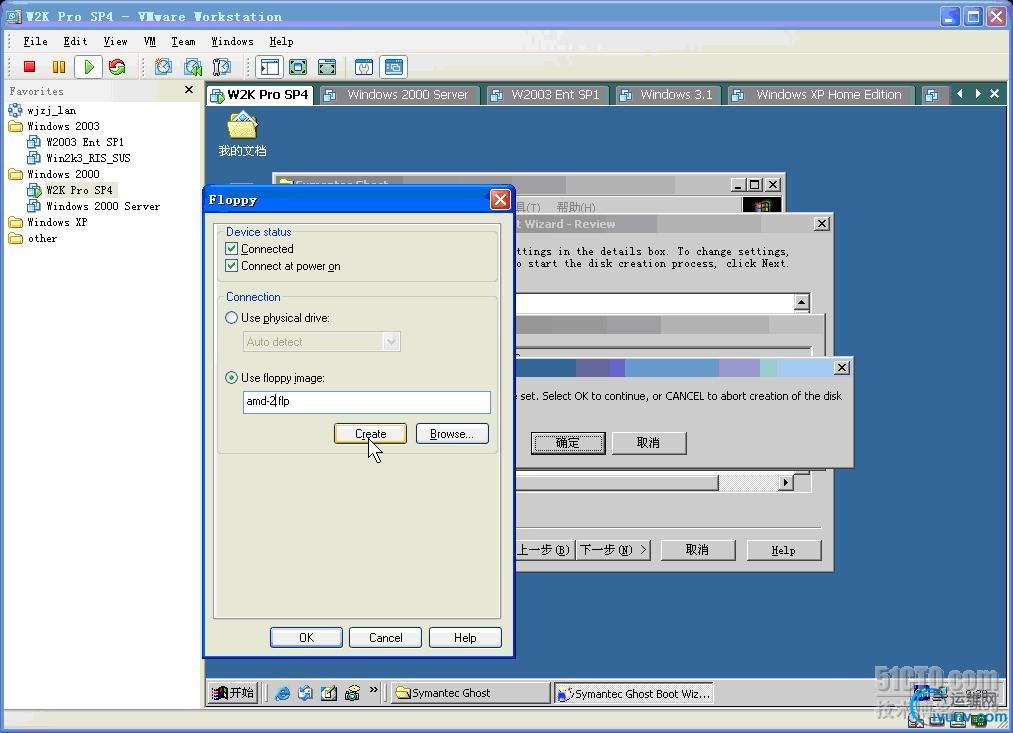

对于amd pcnet的ghost启动盘,最好使用hd-copy程序,将其制作成软盘镜像,并将保存后的镜像文件分别重命名为amd-1.flp(对应第1张软盘)和amd-2.flp(对应第2张软盘)。
如果您是在VMware的虚拟机中安装的ghost企业版,则可以直接创建该镜像文件,方法是:
① 在VMware的虚拟机中,运行ghost启动盘生成向导,创建带amd pcnet网卡驱动的ghost引导盘,在运行到格式化磁盘对话框时,单击“VM->removable devices->Floppy->Edit”,在弹出的“Floppy”对话框中,复选“Connected”、“Connect at power on”、“Use floppy image”,在“Use floppy image”字段下面键入“amd-1.flp”,然后单击“Create”按钮,在弹出的对话框中选择保存的路径及文件名,然后单击“保存”按钮,之后单击“OK”按钮返回。
② 然后返回虚拟机,开始格式化软盘并创建第1张启动盘。当弹出插入第2张盘时,按照上面的方法,创建名为amd-2.flp的虚拟软盘,如图10所示。
DSC0009.jpg 图10 创建第2张虚拟软盘
③ 之后,继续制作第2张盘。
制作完成后,记住这两张虚拟镜像的路径,在以后的过程中使用。

参照“2-3 ghost控制台之上传(将预迁移服务器上传到ghost Server)”一节的内容,使用“服务器1号盘和2号盘”启动Netware服务器,把Netware服务器上整个硬盘上传到ghost控制台,保存文件名为netware.gho,如图11所示。
DSC00010.jpg 图11 传送完毕
上传完成后,继续下面的任务。

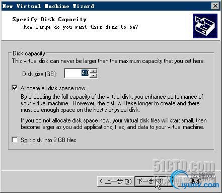

⑥ 创建“IDE”接口硬盘,并在创建硬盘时选择“Allocate all disk space now”,如图12所示。
DSC00011.jpg 图12 立即分配空间

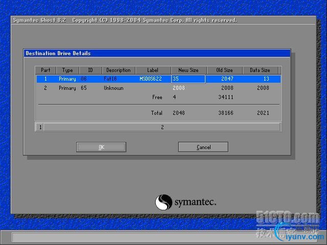

在分发的过程中,在硬盘分区选择和创建过程中,选择默认值即可,如图13所示。
DSC00012.jpg 图13 划分磁盘分区

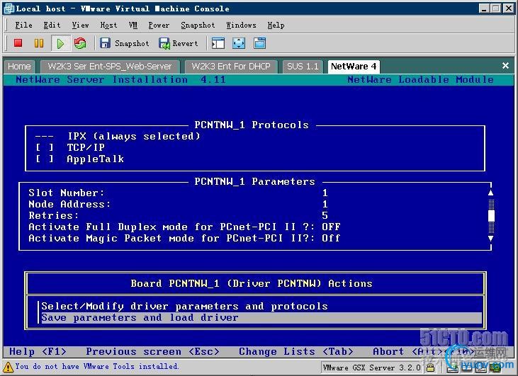

然后进入Netware,在控制台中运行“load install”命令,在“Driver options”中添加驱动程序,在加载驱动程序的时候,按“Insert”键,按F3键,指定amdpcnet网卡驱动程序所在路径,选择“AMD Ethernet PCnet-PCI,PCnet-PCI_II”,在指定网卡参数时,随意指定,如果不对,系统会退回到控制台界面,自动侦测,如图14所示。
DSC00013.jpg 图14 指定网卡参数
在指定之后,返回到install界面,进入“NCF files options”项编辑起动文件。选择“Create AUTOEXEC.NCF file”,在最后一行加上
load c:/drive/vmwtinst.nlm
这一句,其中c:/drive是保存VMware的Netware Tools所在的路径。然后保存退出。

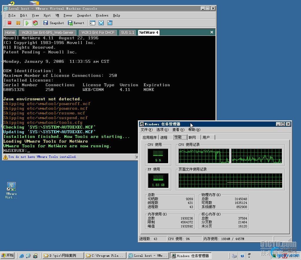

DSC00014.jpg 图15 加载VMware Tools之后的CPU占用率
然后退出Netware,并再次(运行server)进入。之后Netware会自动加载VMware Tools,在加载之后,主机的CPU占用率会下降很多,如图15所示。

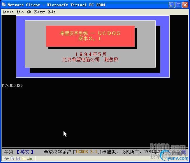

大部分Netware工作站都需要使用UCDOS汉字系统,因为UCDOS对工作站的显卡有要求。Microsoft Virtual PC虚拟的是S3的显卡,VMware虚拟的是自己的“VMware VGA显卡”,所以推荐使用Microsoft Virtual PC的虚拟机作为Netware工作站。
在物理网络连接到VMware GSX Server的Netware服务器的虚拟机的工作站上,安装Microsoft Virtual PC,然后创建名为“Netware Client”的MS-DOS虚拟机。
然后在虚拟机中安装MS-DOS 6.22,并编辑系统配置文件。注意,在Virtual PC的虚拟机中,为了安装Netware的客户端软件,不要加载emm386.exe程序。

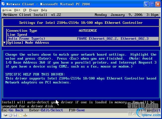

DSC00015.jpg 图16 加载Intel 21041网卡驱动程序

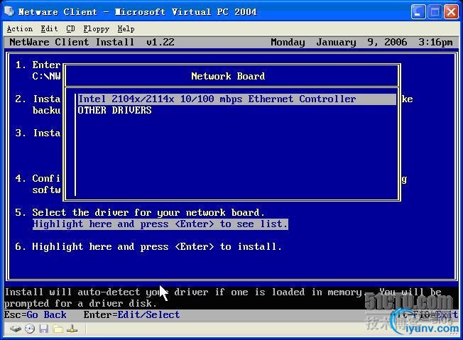

然后从intel网站(或本文作者个人主页http://wch.heuet.net)下载intel 21041网卡的Netware客户端驱动程序,安装Netware的DOS客户端,如图16、图17所示。
DSC00016.jpg 图17 绑定802.2和802.3
安装完成后,重新启动虚拟机,之后将登录到Netware服务器,键入login命令,登录进入,如图18所示。
图18 运行UCDOS
之后,就可以象在原来的工作站中一样,在虚拟机中使用Netware工作站了。

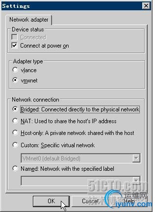

DSC00018.jpg 图19 修改网卡属性
4-4 从Ghost控制台发送镜像文件到虚拟机
在上一节创建的虚拟机中,使用“虚拟机1号盘和2号盘”镜像文件作为虚拟机软驱启动虚拟机,参照“2-4 ghost控制台之分发--将预迁移服务器镜像分发到虚拟机)”一节的内容,将“4-2 将预迁移服务器硬盘上传到服务器控制台”创建的名为“w2kser.gho”的镜像文件,分发到上一节创建的虚拟机中。

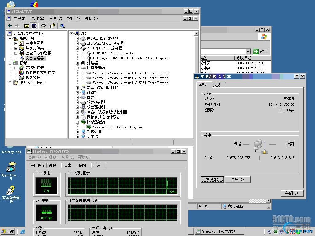

分发完毕后,关闭虚拟机。然后编辑虚拟机的配置文件,修改网卡属性为“vmxnet”,如图19所示。

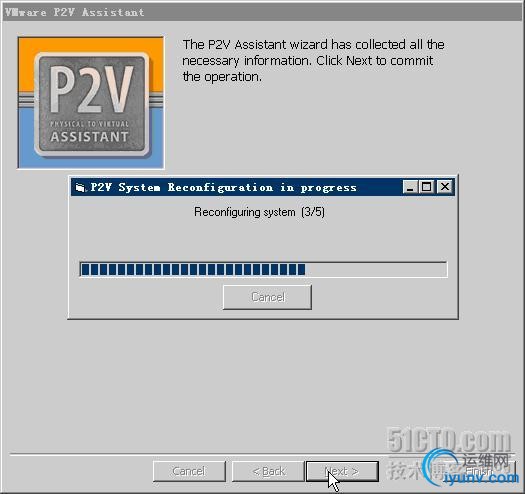

4-5 执行P2V工具

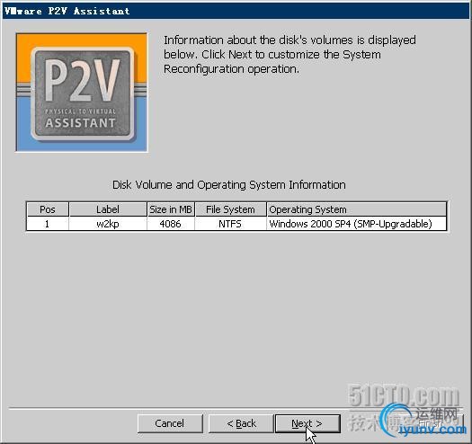

在安装VMware GSX Server的服务器上,安装VMware P2V程序。目前VMware P2V的版本是2.1,它的安装比较简单,基本上按照默认值即可以完成安装。完成之后,注册VMware P2V才能使用。
然后运行VMware程序组中的“VMware P2V Assistant 2.1”,进入P2V,在后一个页中,选择第一项“perform a System Reconfiguration ……”,转换已经存在的虚拟机。

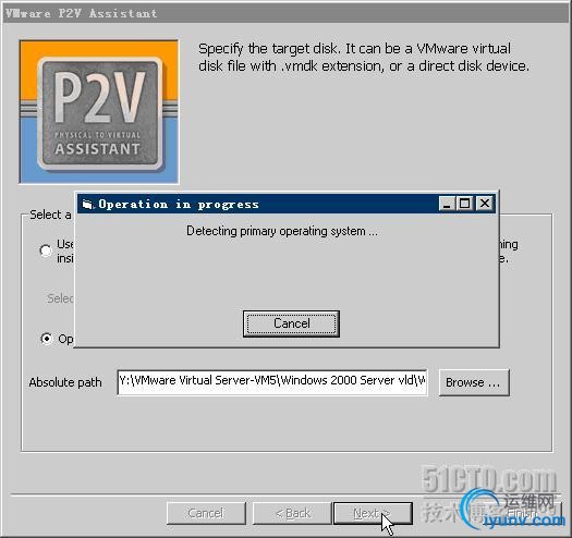

DSC00019.jpg 图20 选择虚拟机镜像
在下一界面中,选择“Open an existing virtual disk”,然后单击“Browse”按钮,浏览选择上一节中克隆后的虚拟机,然后单击“Next”按钮,如图20所示。
之后,P2V将显示虚拟机的操作系统及其信息,如图21所示。
DSC00020.jpg 图21 虚拟机信息

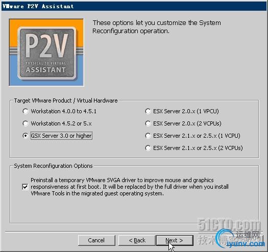

DSC00021.jpg 图22 选择转换后硬件环境
如图21所示,显示同虚拟机中虚拟硬盘操作系统的信息。在下一个界面中,选择转换后的目标环境(即虚拟机是运行的那个产品中,如VMware Workstation、GSX或ESX),从中选择“GSX Server 3.0 or Higher”,之后单击“Next”按钮,P2V将开始转换(这一步速度很快),之后转换完成,如图22、图23、图24所示。

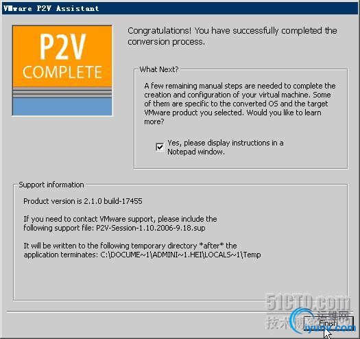

DSC00022.jpg 图23 开始转换
DSC00023.jpg 图24 转换完成

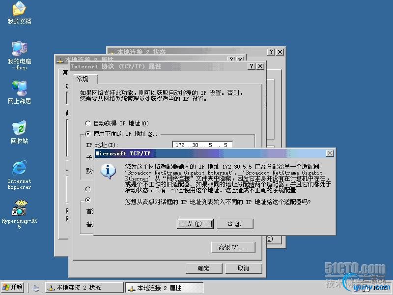

当启动进入Windows 2000 Server后,安装VMware Tools,按照原来参数,设置网卡的TCP/IP地址、子网掩码、网关、DNS等。在设置的过程中,会出现图25的提示对话框,单击“否”即可以。
DSC00024.jpg 图25 提示此IP已经分配给另一个适配器
DSC00025.jpg 图26 运行25天的虚拟机截图
设置之后,重新启动虚拟机即可以。

总体来说,完成迁移后,在虚拟机中运行的服务器,性能良好,如图26所示,这是一个完成迁移的Windows 2003的运行时间及设备截图。

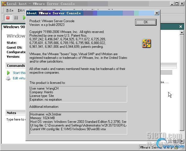

VMware GSX Server原售价为1400美元。从2006年2月份起,其替代产品VMware Server将开始免费。VMware Server与VMware GSX Server功能、性能相类似。VMware计划在今年上半年推出VMware Server的正式版本,目前VMware Server为beta测试版,图27为其截图。
DSC00026.jpg 图27 VMware Server截图
VMware Workstation 5.5的售价为199美元。但是,可以使用免费的VMware player运行已经配置好的VMware Workstation的虚拟机。
