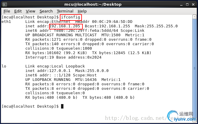

  首先查看通过DHCP获得的IP地址:

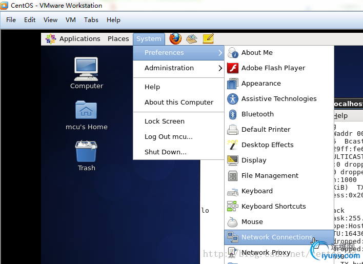

  打开网络连接:

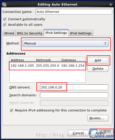

  恢复配置之后就自动多了一个“Atuo Ethernet”,编辑它
  切换到“IPv4 Settings”,Method模式改为Manual手动,点击“Add”按钮,添加IP地址;
  Address IP地址就填写刚刚通过“ifconfig”看到的,Netmask 子网掩码通常就是“255.255.255.0”,
  Gateway 网关就是实际系统中使用的网关,通常为“192.168.1.1.”,也有人喜欢配置为“192.168.1.254”,
  DNS servers DNS服务器,参考实现系统中的设置,这个比较关键,如果配置的不对,就上不了外网(不能使用域名访问网站),
  修改完成,点击“Apply”按钮应用新设置。
  为确定这次是否真的可用,重启系统!OK,一切正常。
