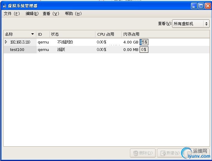

4 在你的CentOS Desktop上安装virt-manager
  如果你安装了qemu 和libvirt 则执行:
  virt-manager
  选择文件->新建连接

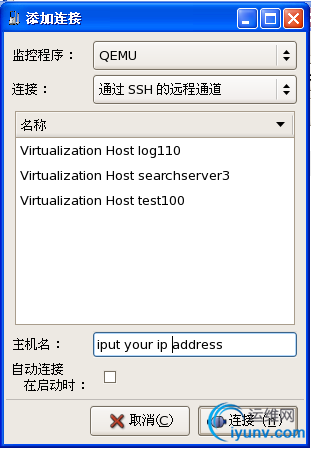

  选择qemu 并在主机名上输入你想连接主机的ip。
  连接上后会发现有一个主机在running 然后在上面点右键选择“打开”

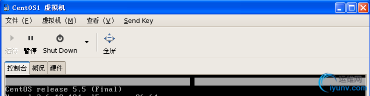

  会看到控制台:
  会出现安装界面(由于我的已经安装完了,所以进去的直接是系统界面。)
  从概况  和 硬件  选项中可以看到当前虚拟机的信息。
  okay 图形出来了 ,接着就按照安装CentOS的图形界面提示进行安装吧(和真实机安装一样。)
