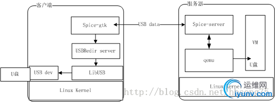

   Spice 客户端和spice 服务端通常运行在不同的机器上,运行spice服务端的主机通常有着多颗多核的CPU以及几十G以上的内存,通过底层支持虚拟化的KVM+qemu环境虚拟出几台到几十台虚拟机,供运行Spice客户端的终端连接使用,这些终端通常配置较低,仅仅充当虚拟桌面的显示之用,当然还有键盘、鼠标的输入和声音的输出等基本功能,这些在我们之前介绍的spice连接中都已经具备。
   稍稍有些麻烦的是外设,如最常用的是USB类外设,如U盘。这些外设的物理接口在客户端机器上,但是它的数据又要像普通PC一样传递到虚拟机里去处理。在平常的PC机器上,USB总线像其他的PCI总线等都在同一块物理主板上,操作系统能够通过底层的设备驱动很容易的访问和检测。但是在虚拟机环境下,虚拟操作系统运行在服务器上,这些USB外设在另外一台物理终端上,工作机理已经大大的不同了。连接外设和操作系统的媒介只有网络,因此毫无疑问,使用这些外设除了通过网络传输之外别无它法。
   好在spice 社区推出了USB外设重定向的架构,那就是使用在本系列文章(三)和(四)中提到的LisbUSB和USBRedir等技术,将USB数据做所谓的重定向,当然spice客户端和服务器端也做了一些改变,增加了专门用来传递USB数据的通道,大致架构如下:
  注意到上图中 spice-gtk是spice社区一个新的采用glib库开发的spice 客户端,也只有在这个新的客户端里增加了关于USB重定向的channel,因此我们需要重新编译一个这样的客户端出来。

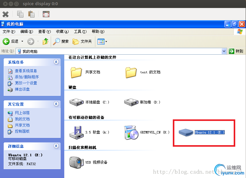

  同样,spicy连接成功后也会出来虚拟机的桌面,但是插入U盘后并没有在虚拟机里看到U盘出现。那是因为还需要做两件事情:

  2. 在spicy连接参数中加入USB重定向的参数
  注:--spice-usbredir-auto-redirect-filter=”-1,-1,-1,-1,1”表示自动重定向目前插在客户端设备上的USB外设;--spice-usbredir-redirect-on-connect=”-1,-1,-1,-1,1”表示对动态插入的USB外设做自动重定向,具体filter的含义需要连接的话请看spice-gtk源码。
  带了这些参数重新连接成功后,在连到虚拟机一看:
  插在客户端机器上的U盘(上图中的Ubuntu12.1 E:)已经成功重定向到虚拟机里面了,当然如果你连的快的话,这个外设有一段时间才能出来,因为第一次需要自动安装一些USB驱动等。
