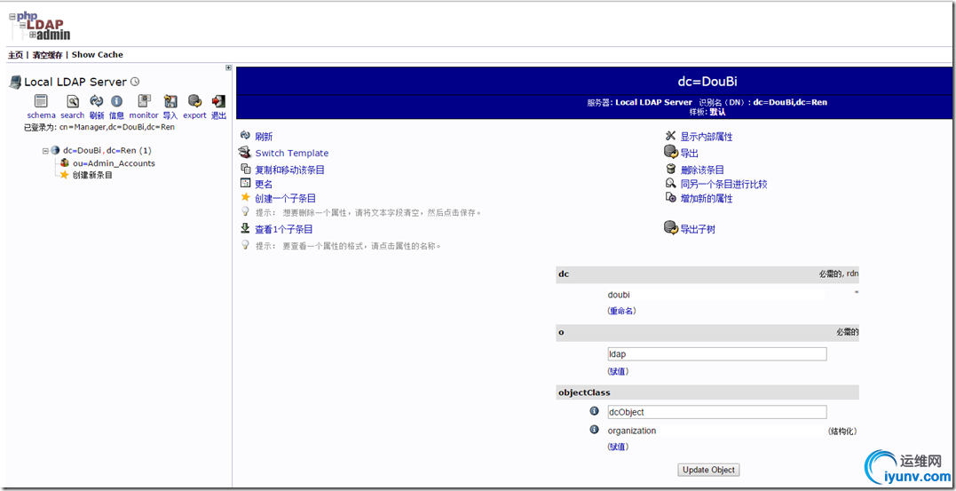

3、执行ldapadd  -f base.ldif  -x -D  cn=Manager,dc=DouBi,dc=Ren –W   输入之前配置OpenLDAP的密码后,即可完成创建LDAP根节点,如下图所示:    wKioL1aPhYSwsIbcAAAiq7y-9Bw618.jpg
完成以上操作后,再回到phpldapadmin页面,可以看到,已经正常出现了根节点,并可以创建相关OU、Group、Account等对象,如下图所示:
