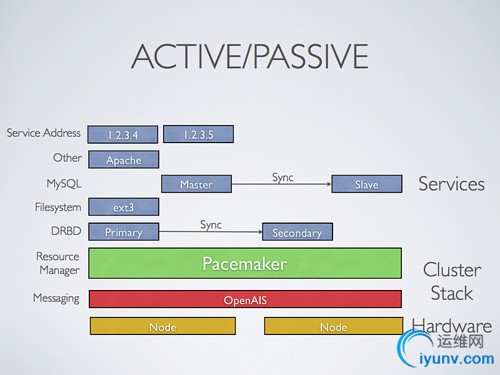

做心跳监测、服务切换甚至failover,Pacemaker实现服务(资源)的切换及控制等;或者类似的机制。其中主要使用Pacemaker实现了mysql的active-passive高可用集群
一个重要的技术是DRBD:(distributed replication block device)即分布式复制块设备,经常被用来代替共享磁盘。
它的工作原理是:在A主机上有对指定磁盘设备写请求时,数据发送给A主机的kernel,然后通过kernel中的一个模块,把相同的数据传送给B主机的kernel中一份,然后B主机再写入自己指定的磁盘设备,从而实现两主机数据的同步,也就实现了写操作高可用。
DRBD一般是一主一从,并且所有的读写操作,挂载只能在主节点服务器上进行,,但是主从DRBD服务器之间是可以进行调换的。
这里
对DRBD 的介绍。
  HAforNovaDB- OpenStack
介绍了只使用共享磁盘而没有使用DRBD,通过Pacemaker实现OpenStack的高可靠。
  NovaZooKeeperHeartbeat
介绍了使用ZooKeeper作心跳检测。
MySQL HA with Pacemaker介绍了使用Pacemaker提供高可靠服务,这也是很常见的解决方案。
Galera是针对Mysql/InnoDB的同步的多master集群的开源项目,提供了很多的优点(如同步复制、读写到任意节点、自动成员控制、自动节点加入、较小延迟等),可以参考。
Pacemaker与DRBD、Mysql的工作模式可以参考下图:

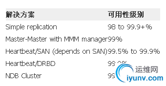

其它的方案,根据 MySQLPerformance Blog 的说法,MySQL几种高可用解决方案能达到的可用性如下:
