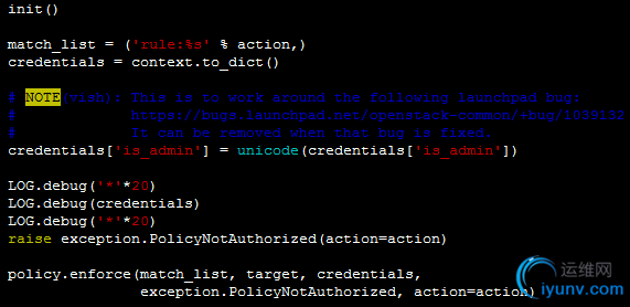

知道了源文件和编译文件的位置,那么我们就能很容易的修改程序以满足我们自己的要求。以修改nova操作权限判断流程为例。nova创建虚拟机时,会调用nova/compute/api.py中API类的_check_create_policies方法根据policy.json文件内容进行操作权限的判断,而该方法最终会调用nova/policy.py中的enforce方法:
如果我们想知道程序运行到此时,context中到底有什么内容,那么我们可以修改文件如下,注意对比上面代码新增的4行:
 需要注意是:要在文件的开头处将logging引入,同时,定义:
LOG = logging.getLogger(__name__)
我们打印两行*号以便快速定位日志,同时将context内容打印出来,并显式的抛出一个异常让本次处理停止。
