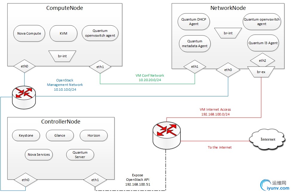

  网上的教程大多集中在E版,由于各人的环境差异等等原因,按照网上的教程安装会出现很多问题,对于openstack的新手来说,对问题进行troubleshooting是非常困难的。本次安装采用G版进行。对于初学者同样建议参见官方英文文档进行学习。
  2. 网络与加架构问题
  安装需要提前规划好网络及架构,单网卡还是双网卡,单节点还是多节点。第一次学习安装建议按照官方的标准架构进行,多网卡多节点。这样可以容易理解openstack的逻辑关系。
  1. 安装架构图(官方多网卡多节点部署)
  2. 环境需求

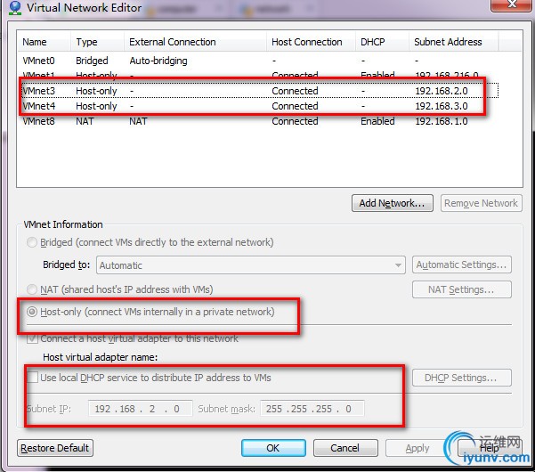

  vmwareworkstation 网络配置
  controller VM1
  eth0 (192.168.70.247)
  Network VM2
  eth0 (192.168.70.248)
  eth1 (192.168.2.2)
  eth2 (192.168.3.2)
  Computer VM3
  eth0 (192.168.70.249)
  eth1 (192.168.2.3)

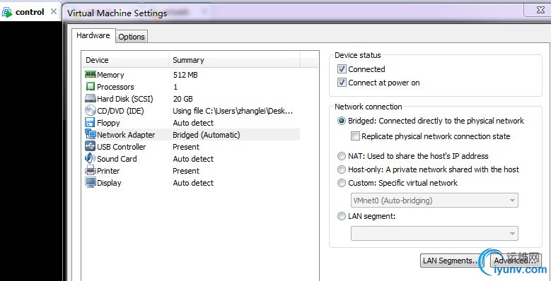

  3.1 vm1虚拟机网络设置
  由于controller的eth1网卡主要负责对公网的API提供,这里我们不需要

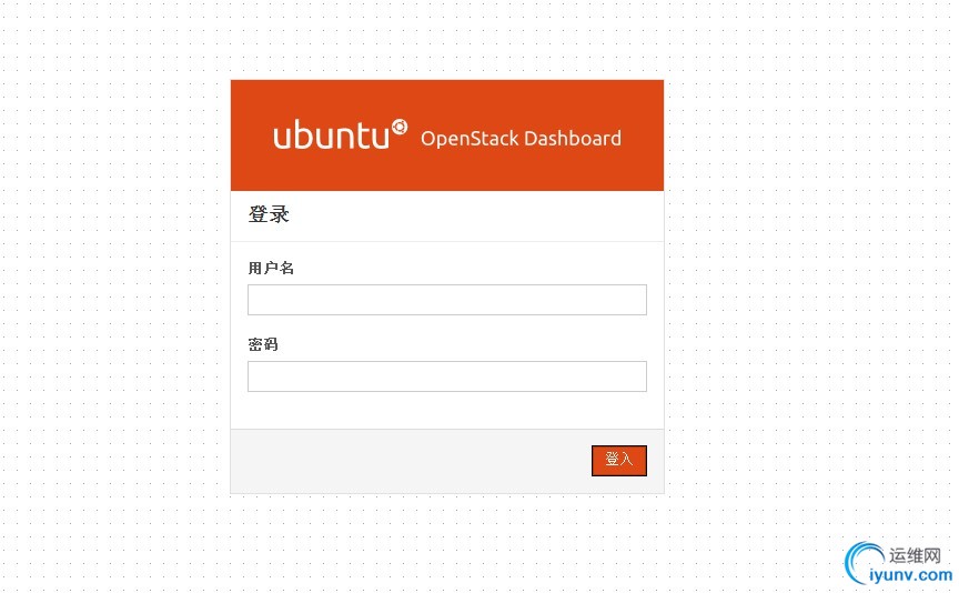

  controller节点安装完成,可以通过一下地址访问
http://192.168.70.247/horizon
帐号:admin
密码:admin_pass
