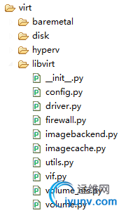

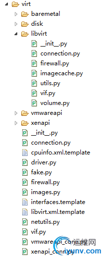

 1. Folsom版本 virt代码重构
两个版本相比,virt部分的逻辑结构更加清晰。下面是两个版本virt代码中libvirt 的结构对比:

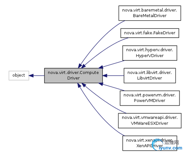

在Folsom版本中,对应不同的hypervisor实现,所有插件类全部继承于一个基类/nova/virt/driver.py,文件中定义到了所有需要driver支持的接口(当然有少部分接口是选配的),文件中仅有接口定义。
各个driver的继承关系如下:

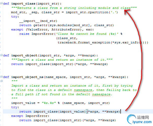

原有essex版本中的基类connections.py,目前在folsom版本中已被简化,仅用来读取配置文件中的hypervisor类型,如:
并加载一个工具类 /nova/openstack/common/importutils.py,来返回一个nova.virt.libvirt 类。如下:

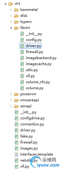

7. libvirt Driver
首先看一下libvirt的包结构,结构很简单,核心的方法都放在/nova/virt/libvirt/driver.py中,比起此前essex版本中放到connection.py的做法结构更加清晰了:

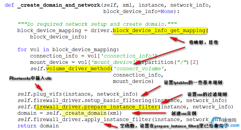

回到spawn()中,_create_image() 方法略过。接下来看下_create_domain_and_network(),用来设置卷映射、构建网络参数,最后创建vm实例。以下是方法的简明分析:
其中,在底层创建vm的动作,是在_create_domain()中完成的。它根据上一步生成好的xml的内容,定义一个虚拟机,相当于创建了一个virDomain对象,注意这时还没有启动这个虚拟机。
另外,其他需要vm的动作都是通过组装+调用该方法实现的。

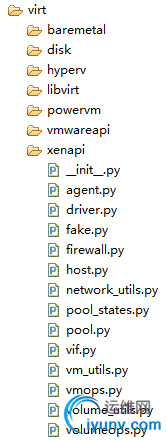

还是先看下 XenAPI驱动部分的包结构。和libvirt的结构基本相同。
XenAPI Driver部分,一共分两个类,包括连接 XenServer或者 Xen Cloud的XenAPIDriver 部分,以及一个调用XenAPI的 XenAPISession 类。

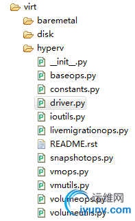

在essex版本规划中,本来计划要删掉的Hyper-V driver,由于微软积极投入开发人员更新代码,反而把功能补齐了。这里是Hyper-V driver的包结构:
Hyper-V 的Driver支持,主要是使用一个基于python的Windows Management Instrumentation (WMI)来实现。这里有微软关于WMI的介绍:http://msdn.microsoft.com/en-us/library/cc723875%28v=VS.85%29.aspx。
主要处理类都在HyperVDriver的初始化方法中定义了:
