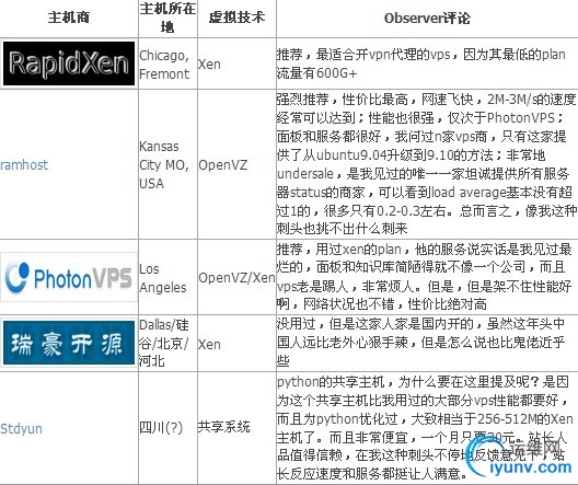

三、廉价高性价比VPS推荐
自觉交学费交了不少,有点经验了,不敢藏私,分享一点自己的心得吧。
以下主机是我推荐的:
其中写了推荐的几个我详细研究过他们的plan,虽然没用过,但是觉得都还不错。
