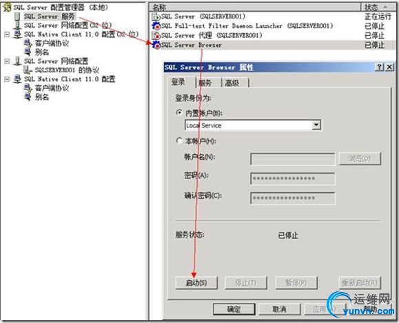

4、群集安装后初始化配置测试4.1 禁用full-text 服务和Browser服务
Full-text服务:公司目前暂不使用,需在两个节点上分别禁用
Browser服务:为保证安全,建议将Browser服务禁用
手动修改SQL 浏览器服务以及全文索引服务,引出2个问题:
  • 是否由于此两个服务禁用影响故障转移?
  • 如果上面故障转移正常,Windows 群集服务是否会自动将2个服务模式改回并且启动?
4.1.1 停止SQL 浏览器以及全文索引服务测试
通过分别停止这两个服务器证实以上两个问题,启动方式改为禁用并不会影响故障转移过程,已经禁用的服务在转移之后不会修改。

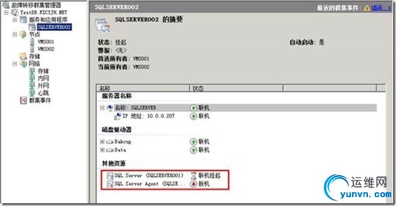

禁用Browser服务器对修改监听端口的影响:
在活动节点修改监听端口,为同步到备节点和检测能正常转移,需手动进行故障转移,然后会出现以下服务挂起情况
从管理器上可以看出,SQL Server服务已经正常开启,尝试手动开启浏览器服务,瞬间切换正常;可以看出同步监听端口需要通过浏览器服务,因此在维护端口的时候需提前开启浏览器服务。

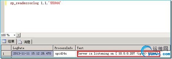

IPALL的监听对象:
已经将端口修改成55944,执行以下语句查看对55944端口的监听ip
通过查看SQL Server错误日志查看
通过以上查看得出:SQL Server 群集的IPALL监听端口对应ip为SQL Server虚拟IP
