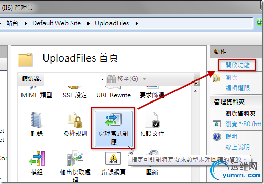

第一步呢,我们在IIS的左侧选中该目录,切换到功能视图
第二步呢,打开“处理程序映射”功能

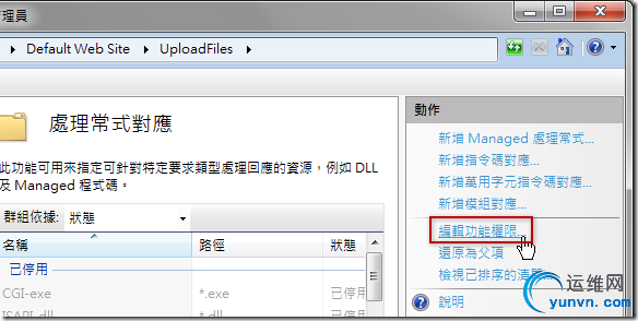

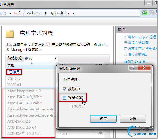

第三步呢,打开右侧的“编辑功能权限”,将“脚本”这一项取消掉即可

首先,先選取目錄,再點選「處理常式對應」功能,再點選「開啟功能」:
再點選「編輯功能權限」
最後,將「指令碼」取消勾選,這時你會發現許多 處理常式對應 (Handler Mappings) 都會被自動設定為「已停用」,按下確定後就設定完成。

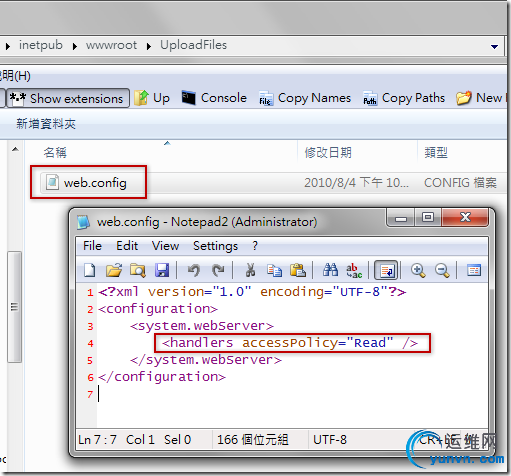

設定完成後會在該目錄下新增一個 web.config 設定檔,裡面會有該目錄執行權限的存取政策定義:
综上所述:
若想让目录只有读取权限,只要在目录中放置一个名为 “web.config”,内容为
2        <configuration>
3            <system.webServer>
4                <handlers accessPolicy="Read" />
5            </system.webServer>
6        </configuration>
这样,在访问该目录下的 asp、php等可执行文件时,IIS7就会输出如下错误提示:的(配置)文件即可。
