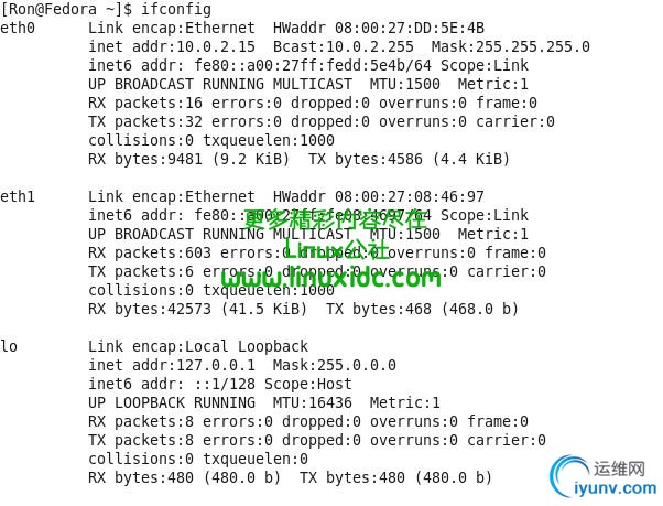

  在VirtualBox中设置网络连接,开启Bridge Adapter连接模式
  启动Ubuntu,发现多了一个未配置的网卡eht1
  为该网卡添加一个网络配置,手动输入IP地址、子网掩码和网关(与宿主机要在同一网段)

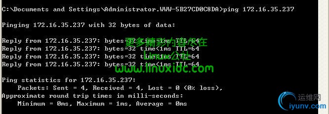

  设置好后查看网络信息,并ping宿主机(这个在上一部分就实现了)
  宿主机ping虚拟机
  成功ping通
