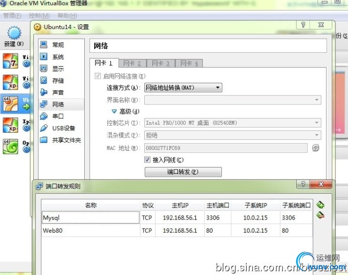

2.配置端口转发,打开虚拟机,选中需要访问的虚拟机,点“设置”-“网络”
点“端口转发”,添加Web80项目如图所示,看到没有主机IP填写的是192.168.56.1,子系统IP需要在虚拟机的系统中通过命令查看如Linux中使用ifconfig查看获知。
需要说明的是主机端口可以和子系统端口不一致,比如以上图的Mysql为例,如果把主机的端口配置为6033的话,那么从外网访问虚拟机的MySQL数据库地址就是192.168.56.1 ,端口就是6033,虚拟机会自动转发给子系统中的3306端口(MySQL的默认端口),这样做有利于保护子系统的应用端口不直接暴露给外面。
