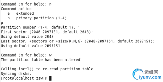

回车

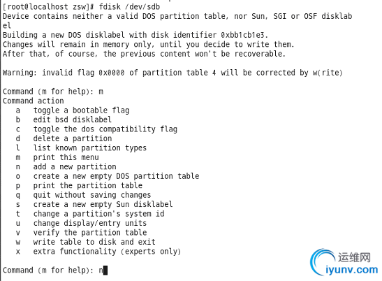

10.fdisk /dev/sdb/dev/sdb这块新加的1G磁盘进行分区,m查看帮助

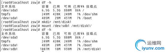

13.df –h显示磁盘信息,并未看见刚刚分区并格式化的sdb1,因为没有挂载,这里需要新建挂载,如下图
mkdir /mnt/disk1新建一个目录
mount /dev/sdb1 /mnt/disk1/sdb1挂载到/mnt/disk1
df –h再次显示一下磁盘信息,如下图已经显示出/dev/sdb1这个设备挂载到/mnt/disk1
