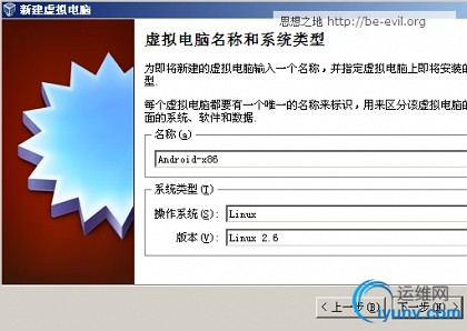

2.在VirtualBox上創建虛擬機
  操作系統選擇Linux,版本選擇Linux 2.6

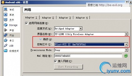

  首先是調整網卡,連接方式建議選擇bridged adapter這樣虛擬機在局域網中有獨立IP可以方便訪問,然後控制芯片要選擇為PCnet-PCI II,否則Android-x86無法識別網卡
  如果你想有聲音的話需要在聲音設置面板將控制芯片設置為soundblaser 16

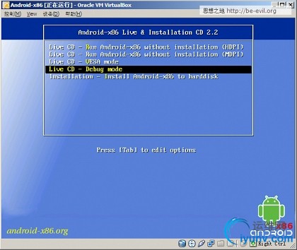

  虛擬機啟動後,你可以看到下面的畫面
  第一和第二的項目是讓你不用安裝體驗高、中DPI的Android-x86,有興趣的話可以先運行體驗一下x86的速度
  我們要安裝Android到硬盤,選擇最後一項後回車

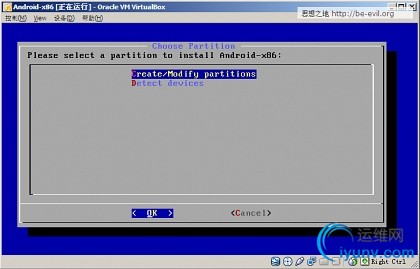

  接下來我們會進入安裝界面,界面效果如下

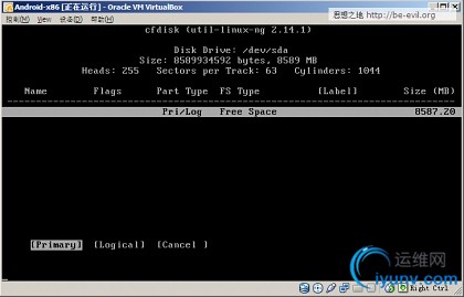

  我們選擇Create/Modify partitions來創建分區
  首先我們選擇new來創建新分區
  選擇Primary創建主分區
  分區大小采用默認大小即可

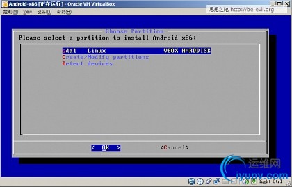

分區完畢後再選擇quit即可退出,退出後,我們就能看到剛才分配的新分區被識別出來了
  按下回車選擇該分區,這時會詢問采用什麽分區格式格式化分區,建議選擇ext3

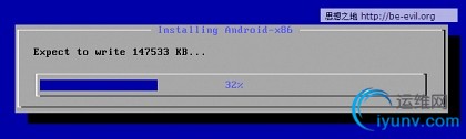

  選擇好格式後系統會再跟你確認一遍,輸入yes安裝就會開始了

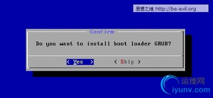

  安裝中途會詢問你是否安裝Grub,這裏一定要選擇YES,因為我們後需要Grub來自定義啟動Android

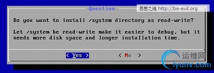

  安裝Grub的時候會詢問你是否將/system目錄安裝為讀寫模式(設為讀寫可以更方便的debug,但是會占用更多的空間和安裝時間),選擇yes
  回車後安裝就會開始了

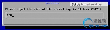

  因為我們開發肯定會用到SD卡,所以在此我們創建一個虛擬SD卡
  創建時會詢問SD卡的大小,根據你的需要設定即可,我在此設定的是128MB
  回車後安裝程序就會開始初始化sd卡了

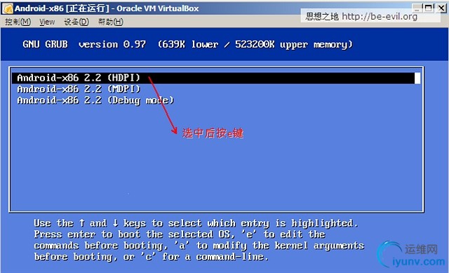

  修改完畢之後,啟動虛擬機,在Android的啟動畫面選中選項後按兩次e鍵編輯內核啟動參數,增加一個參數 vga=ask,具體流程如下
啟動畫面按e鍵
  進入新畫面後再按一次e鍵
  這時進入內核參數編輯狀態,增加參數 vga=ask
  編輯完畢後按回車保存修改結果,這時會回到上一個頁面,此時按下b鍵啟動
