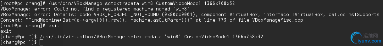

  前提:安装virtualbox使用的是哪个用户执行这条命令就用哪个用户(vbox把一些基本的信息保存在了你的安装用户目录下)
  windows:解决cmd转到VirtualBox安装目录输入VBoxManage setextradata "win8" CustomVideoMode1 1366x768x32,(win8虚拟机名称)即 D:\Oracle\VirtualBox>VBoxManage setextradata "win8" CustomVideoMode1 1366x768x32

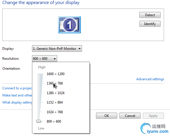

  重启虚拟机,设置win8分辨率,就可以看到1366x768可以选择
  linux: /usr/lib/virtualbox/VBoxManage setextradata "win8" CustomVideoMode1 1366x768x32
  你的虚拟机名称win8,在命令中:win8,'win8',"win8"都是可以的
