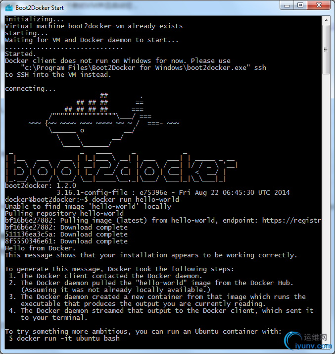

Boot2Docker可以自动记录你的信息,所以你可以立即使用Docker。
让我们试试hello-world这个映像示例。运行:
$docker run hello-world
这个命令将下载一个非常小的hello-world 映像并且打印出“Hello from Docker.”信息。

由于在windows下运行其实是通过virtualbox中已经安装好的一个linux系统来实现的,因此运行前需要确定在BIOS中已启用了虚拟化技术,否则启动时会报错,boot2docker vm无法启动
运行后如图:
