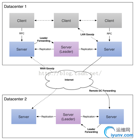

        通过运行 consul agent 命令,可以通过后台守护进程的方式运行在所有consul集群节点中。并且可以以server或者client 模式运行。并且以HTTP或者DNS 接口方式,负责运行检查和服务同步。Server模式的agent负责维护consul集群状态,相应RPC查询,并且还要负责和其他数据中心进行WAN Gossips交换。client 节点是相对无状态的,Client的唯一活动就是转发请求给Server节点,以保持低延迟和少资源消耗。
        如下图,是官网的一个典型系统结构,Consul建议我们每个DataCenter的Server的节点最好在3到5个之间,以方便在失败以及数据复制的性能。Client的数量可以任意。图中,最重要的两个概念一个是Gossip协议,一个是Consensus 协议。DataCenter的所有节点都会参与到Gossip协议。Client 到Server 会通过LAN Gossip。所有的节点都在Gossip pool中,通过消息层来实现节点之间的通信以达到故障检测的目的,并且不需要给Client配置Server的地址。而Server节点还会参与到WAN Gossip池中。这样,通过Server节点就可以让DataCenter之间做简单的服务发现。比如增加一个Datacenter就只需要让Server节点参与到Gossip Pool中。并且,DataCneter之间的通信和服务请求就可以通过WAN Gossip 来随机请求另外一个DataCenter的Server节点,然后被请求的Server 会再把请求foword到本DataCenter的leader节点。Server leader的选举是通过Consul的Raft 算法实现。Leader 节点需要负责所有请求和处理,并且这些请求也必须复制给所有的其他非leader的Server节点。同样,非Leader节点接收到RPC请求的时候也会foward 到leader节点。
