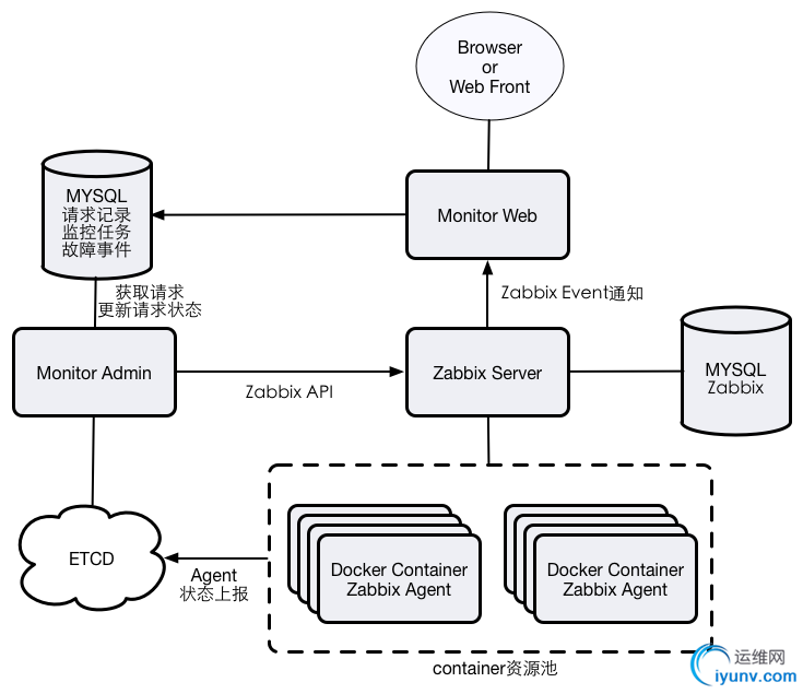

  第二版的架构变成了这样:
  上图中,Monitor Web一方面接收前端的请求,它收到请求做的唯一的事情就是将请求数据写入数据库进行持久化;另一方面,它还会接收来自Zabbix Server的事件请求,这里的事件表示trigger状态的改变。
  Monitor Admin有两个职责:1)定期检测未完成的请求(添加/删除监控任务),拿到请求之后通过Zabbix API在对应的Zabbix Agent中添加/删除监控项(item + trigger);2)侦听ETCD中的key状态变化,进行相应地Zabbix Host创建/删除,以及监控项的迁移。
  每当启动一个Docker container,就会将物理机的IDC、ETCD Server地址、Zabbix Server地址等参数传递至container,然后在内部启动zabbix_agentd,并且定期检查zabbix_agentd是否存活,如果存活的话,则生成一个唯一的key,向ETCD发起key创建/更新请求;如果不存活,则key会自然的过期。这样,Monitor Admin就通过ETCD得知了各个zabbix_agentd的健康状况,并且在内存中存储一份agent的拓扑结构。

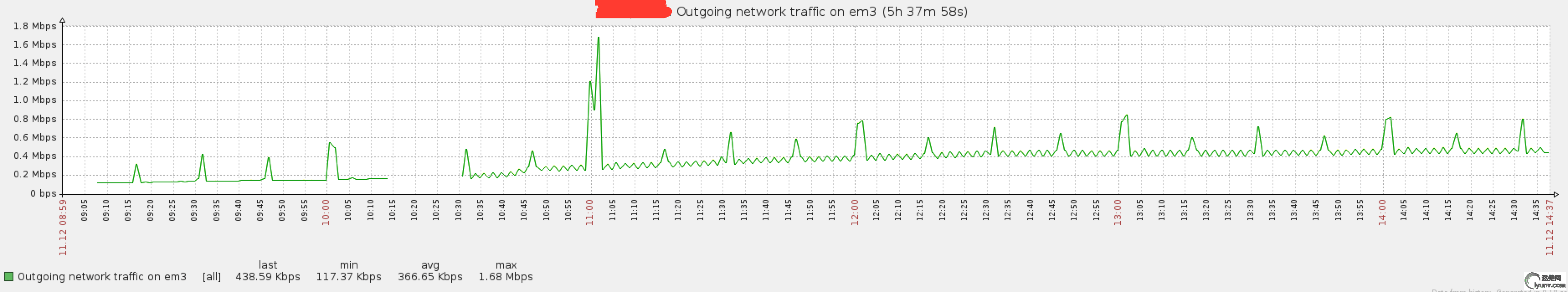

    部分性能指标的监测图如下:
  Zabbix Server每秒处理监控项数目
  Zabbix Server网卡入口流量
  Zabbix Server网卡出口流量
  可以看出,跟第一版相比,最大可采集的数据量是原来的近7倍,Zabbix Server的进出口流量有明显的提升,监控项的处理吞吐率也和采集项数量有了一致的提高,是原来的6.8倍,并且没有出现监控项在一个周期内无法采集到的情况(如果再增加监控项,则会不定期出现采样不连续的情况),性能提升还是比较明显的。
