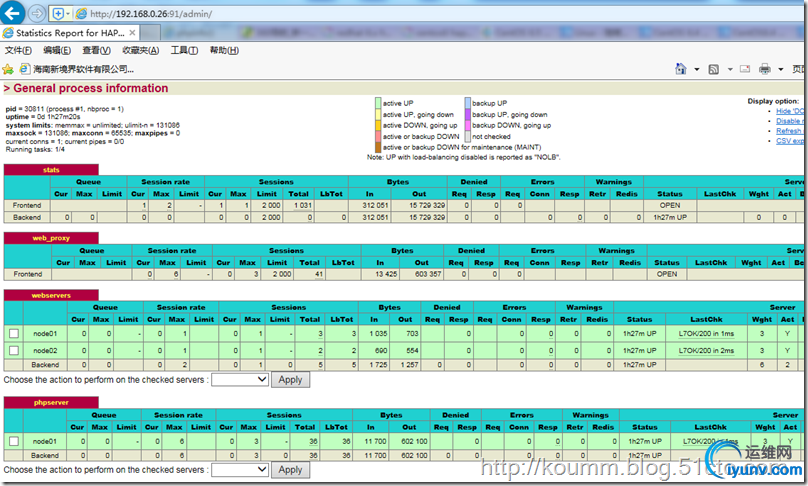

listen stats
      mode http
      bind 0.0.0.0:91
      stats enable
      stats uri /admin
      stats realm "Admin console"
      stats auth admin:123456
      stats hide-version
      stats refresh 10s
      stats admin if TRUE

说明:两节点互为主备模式,均优化将本机的节点应用做为主节点,也可以为负载均衡模式, 主例也配置了一个动静分离的模式。
