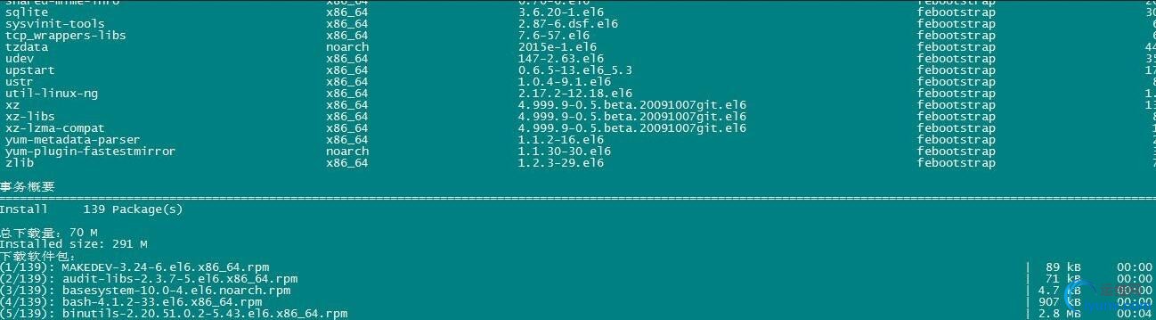

最后就是用febootstarp生成docker的镜像文件
febootstrap -i bash -i wget -i yum -i iputils -i iproute -i man -i vim-minimal -i openssh -i openssh-server -i openssh-clients centos6.7 centos6.7-image http://mirrors.163.com/centos/6/os/x86_64/
这里的参数:-i是安装的软件包,centos6.7是声明系统版本  centos6.7-image 是安装到的文件
然后是安装的镜像来源
然后就是安装过程跟yum安装东西差不多,随便抓了一张图

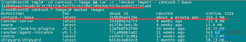

能看到这个文件下有类似于根下的全部信息,这样就相当于做了一个镜像文件,然后将文件打包导入镜像:
cd centos6.7-image && tar -c . | docker import - centos6.7-base
这是将文件先压缩,然后导入成镜像,时间长短要看服务器的性能。。。
能够看到生成的镜像,然后就能够用你自己的镜像孕育小生命了:
