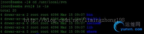

                 G、进入svn安装目录查看安装结果,结果如图所示:
                        从图中我们可以基本的安装目录结构。如果你的安装基本上有以上目录或者文件的话,说明已经安装成功了。

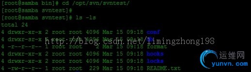

                        [iyunv@samba bin]#svnadmin create /opt/svn/svntest/
                        测试版本库创建成功后,进入/opt/svn/svntest目录下,可以看到如下结构:
                        该目录下包括svn的配置目录、数据目录、说明文件等。

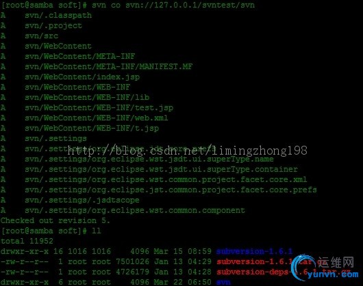

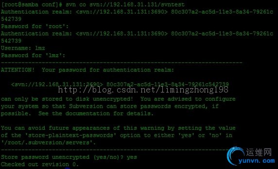

                        本机测试(co:是指checkout的缩写):
                        [iyunv@sambabin]#svn co svn://127.0.0.1/svntest
                        结果如图所示:
                        途中需要你输入用户名与密码。
                        最后Checked out revision 0 是指你在安装的时候,还没有项目,所以所有的项目的版本都是从 0 开始。
                  K、只要认证成功,那么在本机执行下载命令,就可以直接下载相关的项目,比如我本机的svn项目,过程如下:
                        [iyunv@sambasoft]#svn co svn://127.0.0.1/svntest/svn
                        结果如下:
                        从图中我们可以知道,svn服务器的下载文件明细,以及下载结果情况。

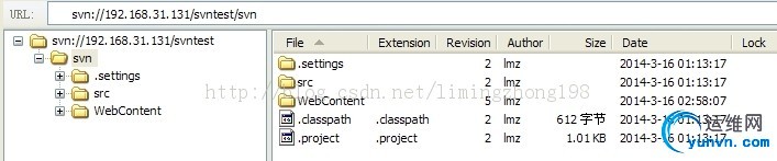

                        我们从远程客户端windows端的svn客户端测试,结果如图所示:
                        从图中可以看到,我们一样可以下载到相关的项目(svn项目)。
                        综上可以看出,无论是CentOS客户端还是windows客户端的svn客户端软件,都可以下载到相关的项目,说明我们配置的svn服务器是没有问题的。
        五、SVN的两种安装方式结果的对比,主要看结构目录的对比,这里对比安装目录/usr/local/svn下的结构:
          1、YUM安装方式结果:
          2、源码安装方式:
                 说明:源码安装的方式的测试库svntest不在/usr/local/svn,而在/opt/svn/目录下。

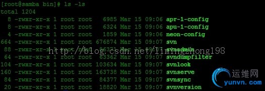

                 说明:SVN备份与恢复的命令都位于bin目录下,如下图所示:

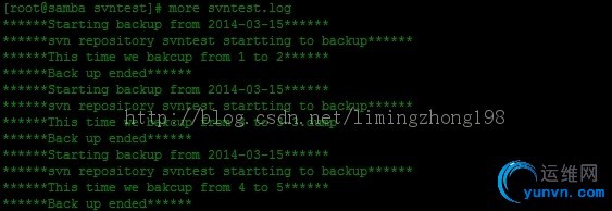

  全量备份在此不描述,顾名思义就是把整个项目备份下来,没有什么好描述的。我们看一下增量备份的几个备份版本。我的CentOS系统下SVN服务器已经提交了好几个版本,以供测试的时候使用,故直接采用我所备份的文件来查看。
                 首先查看日志目录下的svntest.log文件:
                 从此文件中我们可以看到,每个增量备份的文件中包括了哪几个具体的版本。比如:1 to 2、3 to 3、4 to 5等。从此文件中也可以看出,你在做增量备份的时候,改项目已经被提交了多少次文件。所以这个增量备份的信息很清晰明了。
                 同时在last_revision.txt中记录着该项目的最新版本。如果你的最新版本和上面的最新增量备份日志的最大版本号对不上的话,说明你的备份脚本可能存在相关的问题,你需要检查你的脚本,或者检查的SVN服务器的配置。

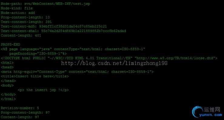

                 这个图中的文件是在/usr/local/svn/svn_backup/increment/2014-03-15/svntest之下。从图中可以看出,我们进行了三次增量备份,第一次是两个版本,第二次是一个版本,第三次是两个版本。
                 我们看一个比较有代表性的增量备份文件,即对项目文件有修改也有增加文件的版本增量备份文件,我本机是4-5.dump文件,下面只摘抄比较关键的重要内容做说明,证明增量备份的成功以及版本的变化:
                 从图中的Node-path、Node-kind、Node-action节点中可以知道,在第五个版本中,我们是在工程项目的/WebContent/WEB-INF/目录下新增(add)了一个test.jsp页面,而且我们还知道文件的内容、长度、版本、文件的MD5加密等信息。

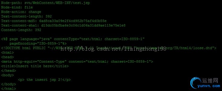

                 从图中的Node-path、Node-kind、Node-action节点中可以知道,在第五个版本中,我们是在工程项目的/WebContent/WEB-INF/目录下修改(change)了一个test.jsp页面,而且我们还知道文件的内容、长度、版本、文件的MD5加密等信息。但是值得注意的是,在此得不到修改之前的文件信息,只能是修改之后的文件信息。

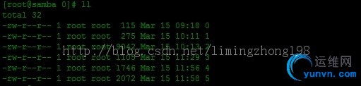

进入你的svn项目库的目录:/opt/svn/svntest/db/revs/0,我们可以看出有如图的文档:
                 从图中可以看出,我们的项目最新版本是第五版。
                 SVN服务器端不是简单将上传的文件一个一个存放起来的,SVN服务器端默认采用的FSFS格式是将每次commit的内容增量方式存放的,每个增量包存成1个文件,这个增量包中包括了这次commit的全部数据。也就是说你不可能在服务器端存放该版本库的文件夹下找到你上传的某个文件。
                 你采用more命令浏览文件的文件,你会看到classpath等信息,还有一些***.jar包的信息,那就是了。
