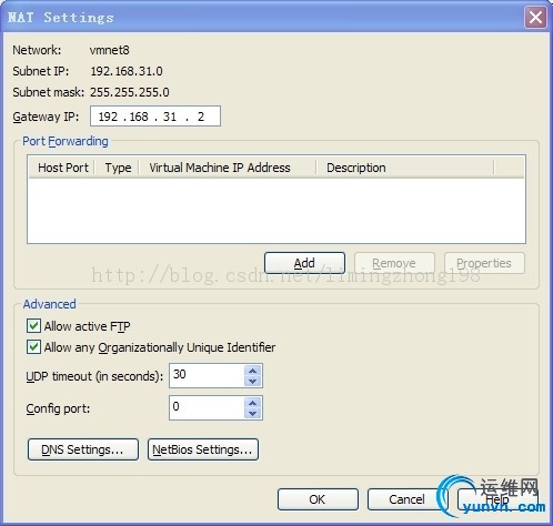

          其实上面配置IP地址的情况,只适合机器本身是Centos系统的情况。如果是在虚拟机下安装的Centos系统的话,有时候会出现IP地址非我们在文件中配置的IP地址,这是为什么呢?其实问题很简单,那就是虚拟机工具本身会根据设置为我们虚拟机下的Centos系统设置相关的IP地址,所以有时候会出现上述情况。那么这种问题应该如何解决呢?很简单,既然是虚拟机工具本身的设置问题,那么我们直接设置即可:
            1、打开虚拟机的Edit->Virtual Network Editor菜单,选择VMnet8,去掉Use local DHCP service to distribute IP address to VMs选项,如图所示:
            2、点击NAT Settings查看一下GATEWAY地址,如图所示:
                  从图中可以看到,我们的网关是:192.168.31.2。
                  注:上文中的网关配置,是我先在此处查看之后才配置的。
            3、点击OK保存即可。
