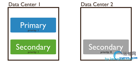

    优先级还可以这么用,如果我们不想设置什么hidden节点,就用secondary类型作为备份节点也不想让他成为主节点怎么办?看下图,共三个节点分布在两个数据中心,数据中心2的节点设置优先级为0不能成为主节点,但是可以参与选举、数据复制。架构还是很灵活吧!
