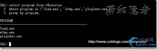

  3: 连接到会话的程序。比如,某个特定的应用程序产生的INACTIVE会话才要清理。例如, Toad工具、PL/SQL Developer工具。关于PROGRAM这个需要根据当前项目的具体情况设置,下面仅仅使用TOAD.EXE、W3WP.EXE举例说明。

   4: AND UPPER(S.PROGRAM) IN ('TOAD.EXE', 'W3WP.EXE')
