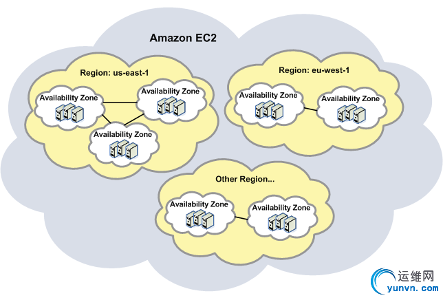

     az是在region范围内的再次切分,只是工程上的独立,例如可以把一个机架上的机器划分在一个az中,划分az是为了提高容灾性和提供廉价的隔离服务。选择不同的region主要考虑哪个region靠近你的用户群体,比如用户在美国,自然会选择离美国近的region;选择不同的az是为了防止所有的instance一起挂掉,下图描述了二者之间的关系。
      catalog其实是分级的  <catalog>.<region>.<service>.<endpoint>,第二级的region就是上文提到的region。在这里我们可以设置不同的region和不同的service的endpoint。horizon只提取keystone中catalog的regionOne中的endpoint,所以,即使设置了多个region,horizon也体现不出来。

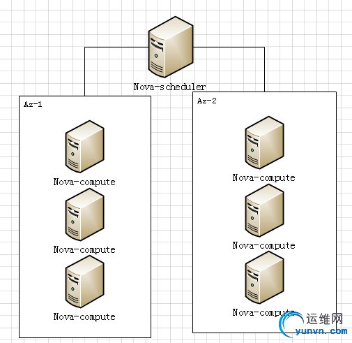

     az在openstack中其实是nova-scheduler来实现的,当新建虚拟机,调度器将会根据nova-compute设置的az来调度,例如在新建虚拟机的时候,用户设置了希望将虚拟机放在az-1中,那么调度器将会选择属于这个az的nova-compute来调度,如下图所示。
