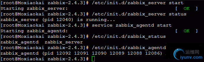

执行开启服务器进程和客户端进程
        [iyunv@Moxiaokai zabbix-2.4.3]# /etc/init.d/zabbix_server start
如果报错:
解决办法:这时候有可能会报mysqlclient链接库的错误,解决办法:
        #ln -s /usr/local/mysql/lib/libmysqlclient.so.18 /usr/lib64/libmysqlclient.so.18
再次开启服务。
状态确认:
        #/etc/init.d/zabbix_server status
        [iyunv@Moxiaokai zabbix-2.4.3]# service zabbix_agentd start

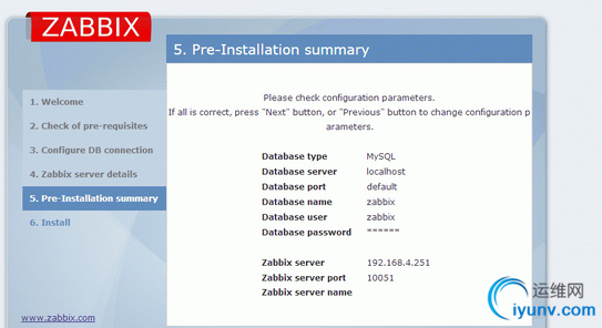

输入数据库的user和passwd,测试一下,然后下一步:
这里建议输入主机的IP地址:
直接下一步:
直接下一步:

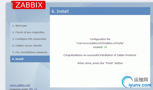

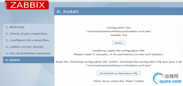

如果这一步报错:把zabbix.conf.php下载到本机然后上传上去,retry :

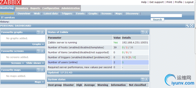

然后就finish 了!
默认登陆账号为:Admin 密码:zabbix
