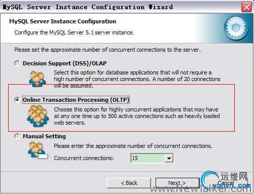

这里显示的是选择你的网站的访问量和连接数,这里我们选择“Online Transactional Processing(OLTP)”(约500连接数),当然你也可以选择“Manual Setting”进行自定义连接数,点击“Next”;

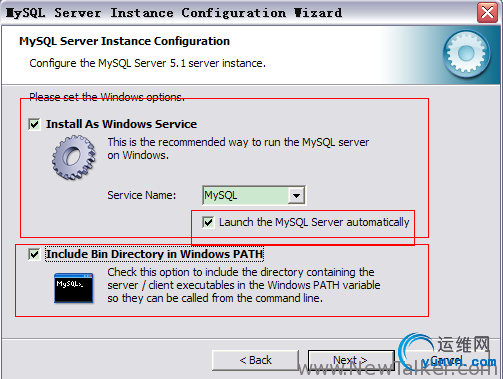

设置mysaql是否安装为windows服务,我们这里将图中复选框都选上。点击“Next”;

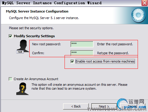

这里修改Root用户的密码,自行设置即好。点击“Next”;

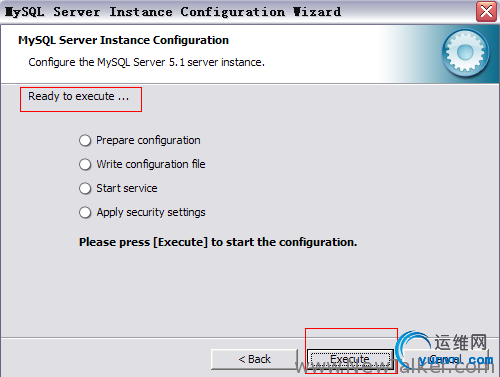

上述设置没有需要修改的话,我们点击“Execute”执行;
完成配置,点击“Finish”完成。
