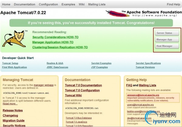

Tomcat 7.x 管理介面
Tomcat 7.x 的登入畫面不一樣了,在畫面上加了比較多的色彩元素,畫面看起來比較華麗跟前幾版比較單調的配色大不相同,很重要的是管理系統選單換位置了,哇哩勒從左邊換到右邊這樣有差嗎?真的有差!Tomcat 7.x 把管理系統裡面選單往上拉一層,在歡迎畫面就出現了管理系統的選單了,因此Tomcat 7.x 在限制連線IP 設定的功能開啟的話是連這一頁歡迎畫面都看不到的。
