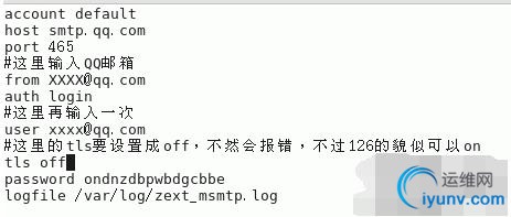

然后返回到.msmtprc,里面的设置就是这样了:
里面的port 465 要写的,163的邮箱是25, 不同的第三方端口不一样的。
