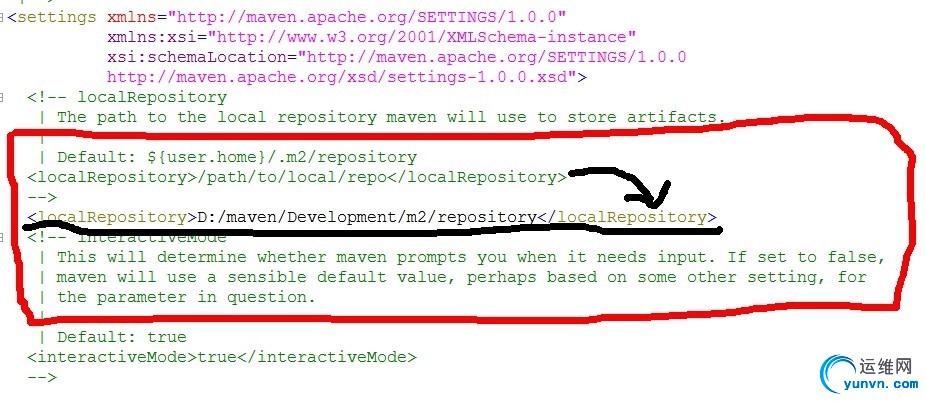

<2>修改 maven 本地仓库存放位置:
       找到 apache-maven-3.2.1下的 conf 下的 settings.xml 配置文件,我的是在 D:\maven\apache-maven-3.2.1\conf\settings.xml

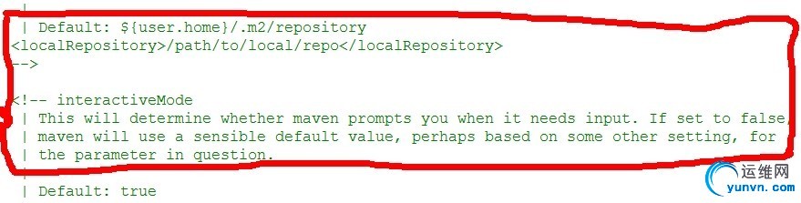

        apache-maven-3.2.1的仓库默认是放在本地用户的临时文件夹下面的 .m2 文件夹下的 repository 下   C:\Users\Administrator\.m2\repository 目            录下,
        现在我们来修改将它指定到我们自己的路径下,我现在要将仓库指定到 D:/maven/Development/m2/repository 目录下(该目录是自己定义的),只需要将上面注销的本地仓库打开,然后把相应的路径值写到里面去就行了:

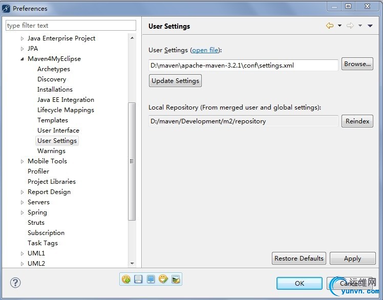

(3)在Preferences-->Maven4MyEclipse-->User Settings中,点击Update Settings,加载刚才我们 对settings.xml的更改
