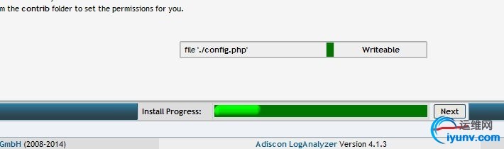

[iyunv@localhost loganalyzer-4.1.3]# cp contrib/configure.sh /var/www/html/
[iyunv@localhost loganalyzer-4.1.3]# cd /var/www/html/
[iyunv@localhost html]# bash configure.sh
现在就可以打开网页来完成安装了。

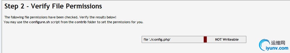

配置文件没有写权限。
[iyunv@localhost html]# ll config.php
-rw-rw-rw-. 1 root root 0 1月  21 15:59 config.php
[iyunv@localhost html]# getenforce
Enforcing
[iyunv@localhost html]# setenforce 0
是selinux的问题,命令修改重启失效。可以在/etc/selinux/config 文件中的SELINUX=enforcing改成disabled就可以了。
