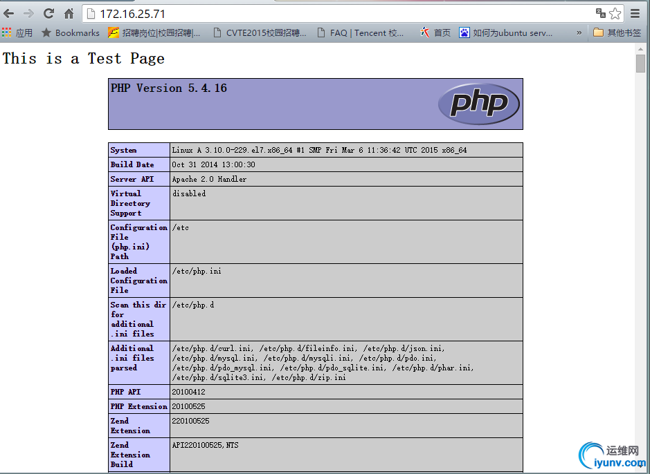

3、在/var/www/html/下提供一个测试页面index.php如下
[iyunv@A ~]# vim /var/www/html/index.php
[iyunv@A ~]# cat /var/www/html/index.php
<h1> This is a Test Page </h1>
<?php
    phpinfo();   ------> phpinfo() 是php的内置函数,我们可以使用这个来测试php页面
4、测试访问页面.

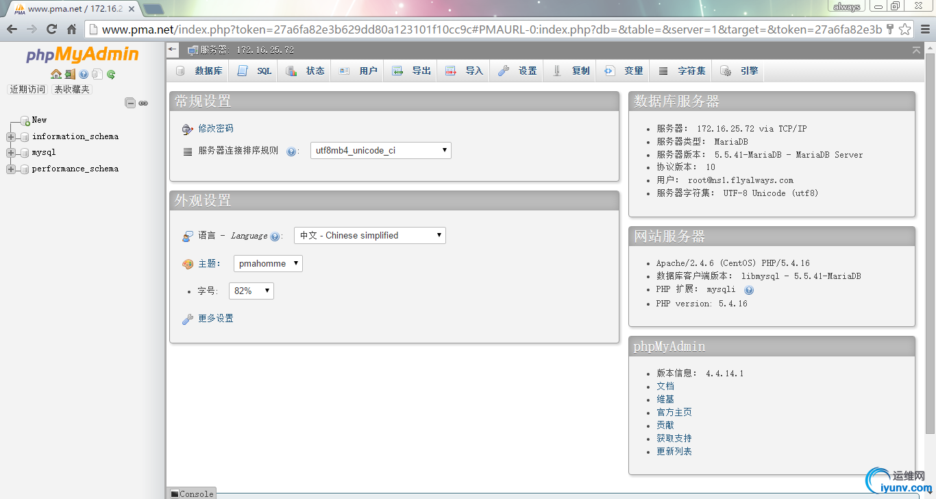

(2)配置phpMyAdmin
1、解压phpMyAdmin-4.4.14.1-all-languages.zip/var/www目录下并重命名解压后的phpadmin文件为pma
[iyunv@A ~]# unzip /var/www/phpMyAdmin-4.4.14.1-all-languages.zip -d /var/www/
[iyunv@A ~]# mv /var/www/phpMyAdmin-4.4.14.1-all-languages /var/www/pma
2、修改/var/www/pma/目录下的配置文件config.inc.php并安装php-mbstring包
[iyunv@A ~]# mv /var/www/pma/config.sample.inc.php /var/www/pma/config.inc.php
[iyunv@A ~]# openssl rand -base64 20  ----> 生成一段随机数加入下面的配置文件对应位置
86yJwGtVrrd2xX2CrQSfGcvG/gk=
[iyunv@A ~]# vim /var/www/pma/config.inc.php  更改如下两行
$cfg['blowfish_secret'] = '86yJwGtVrrd2xX2CrQSfGcvG/gk'; /* YOU MUST FILL INTHIS FOR COOKIE AUTH! */
$cfg['Servers'][$i]['host'] = '172.16.25.72';   -----> 更改为mysql服务器地址
[iyunv@A ~]# yum install php-mbstring
3、更改测试主机的hosts文件,本次测试是windows主机,故在C:\Windows\System32\drivers
\etc\hosts文件添加如下内容
172.16.25.71  www.pma.net
172.16.25.71  www.wordpress.net
4、重载httpd服务
[iyunv@A ~]# systemctlreload httpd.service
5、并测试phpAdmin,输入www.pma.net,并键入刚刚授权的数据库用户名和密码
wKiom1agbUuQVyD9AAE4iwQLzFI141.jpg 6、登录进入即可管理数据库
